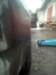

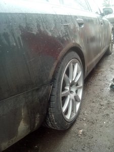

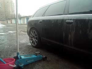

    примерил зад 8,5*19 ет35 с шинами245/40-19
    выглядит так
    не получилось сюда фото добавить!!!:confused:
    все ниже получилось
  18. ЗАМКАДЫШ S-line
    13 фев 2006
    3.798
    А6 3.0TDI Q пушка
    #3938 ЗАМКАДЫШ S-line, 26 мар 2015
    воо получилось
    пневма на минимум
    примерка на заднюю ось
    шина 245/40-19
    диски 8,5*19 ет35
