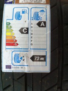

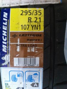

    Купил резину для Q7, у кого-то есть опыт эксплуатации подобной?
      101,9 КБ
      41
      101,4 КБ
      45
