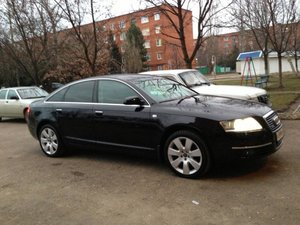

    По моему оптимальный размер для данного кзова R18 (кстати продается)...

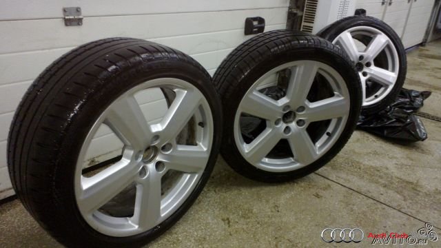

    Посмотрите что это за диски r18? хозяин не знает оригинал это или нет...

    777ZER777, оригинал Ванкуверы

    оригинал ванкуверы только 19 а не 18

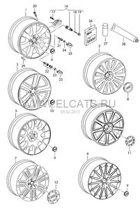

    Покапался в каталогах нашел вот такой номер 8E0 601 025 AK
    8 JX18H2 ET43 5/112
    Они на картинке по №3 вроде R18:

    Странно я был уверен что они шли только на РС6 в размере R19...
    а на А6 С6 ЦО 57,1 а у С7 66.6 получается что на С6 66.6 никак не поставить? или можно с проставкой кто подскажет?

    Покупаете центровочное кольцо и все ОК.

    да я уже разобрался что можно от А8 поставить там тоже 57.1

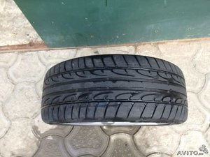

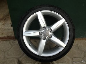

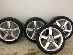

    Как Вам такие колёса ? На А6 хорошо встанут ?
    Оригинал,производство Германия 8K0601025D параметры 8Jx18 ET 47 66.6 с резиной Danlop sport maxx 245\40\18
