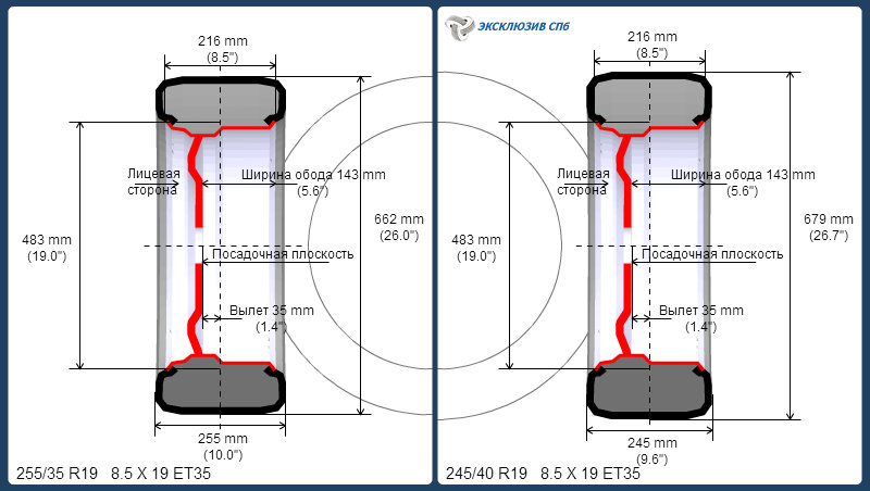

    Наверное, лучше 245.

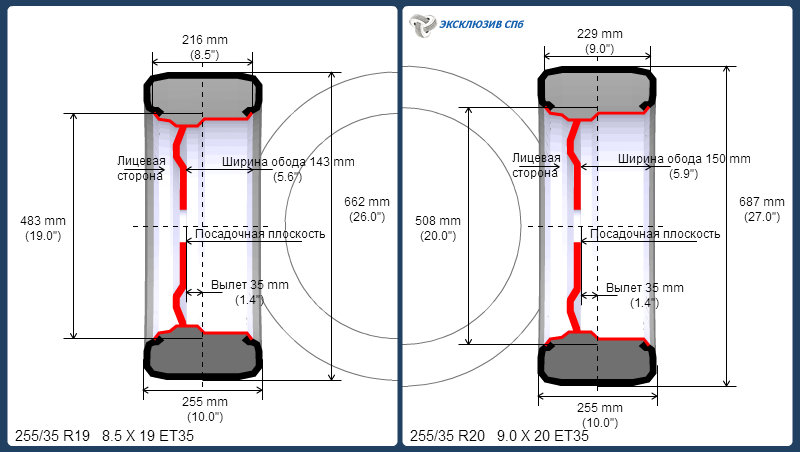

    Вот смотри 20x9 et35 255/30. Т.е по вылету шины будет то же самое, что и 255*35 19*8.5 ET35. Если я правильно считаю

    эти 20" будут шире на 0,5"/2/2 :) на 6мм 3мм шире наружу и в нутрь! :)
    я так понимаю

    ET то считается от ступицы. Тут уже без разницы какой ширины диск, если он, конечно, не шире резины.

    только диск 9 шире чем 8 на 1 дюйм
    и эта ширина же куда-то девается!
    часть наружу часть во внутрь
    я так понимаю

    Это да. Только резина то шире. Ты смотри как она будет торчать. 255 будет по ширине сидеть одинаково как на 9-ом так и на 8-ом диске. не?
    Вот например
    А вот 245 vs 255 на твоих дисках

    Видимо 245/40 сидеть будет ровнее
    но 255/35 выбор больше
