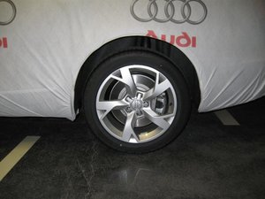

    Нашел фотографии из салона, очень наглядно показаны R17 )))):) [/ATTACH]

    Не вводи людей в заблуждение! Никуда они не утоплены , штатный вылет, а вот с 31-35 будет как жип наверное.

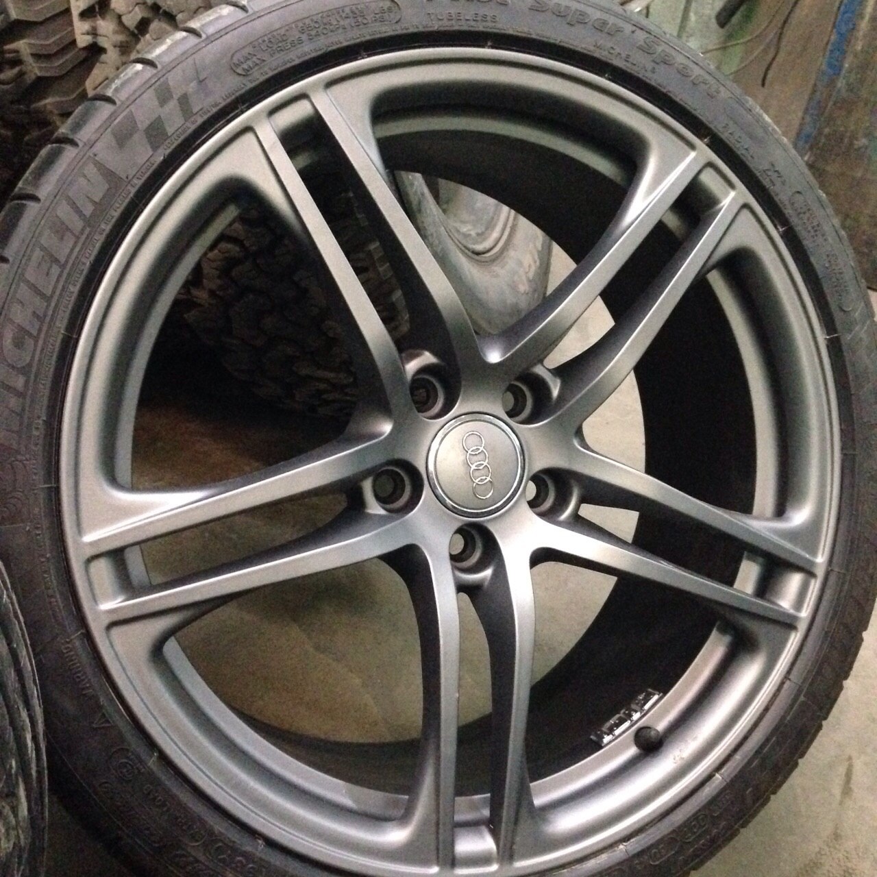

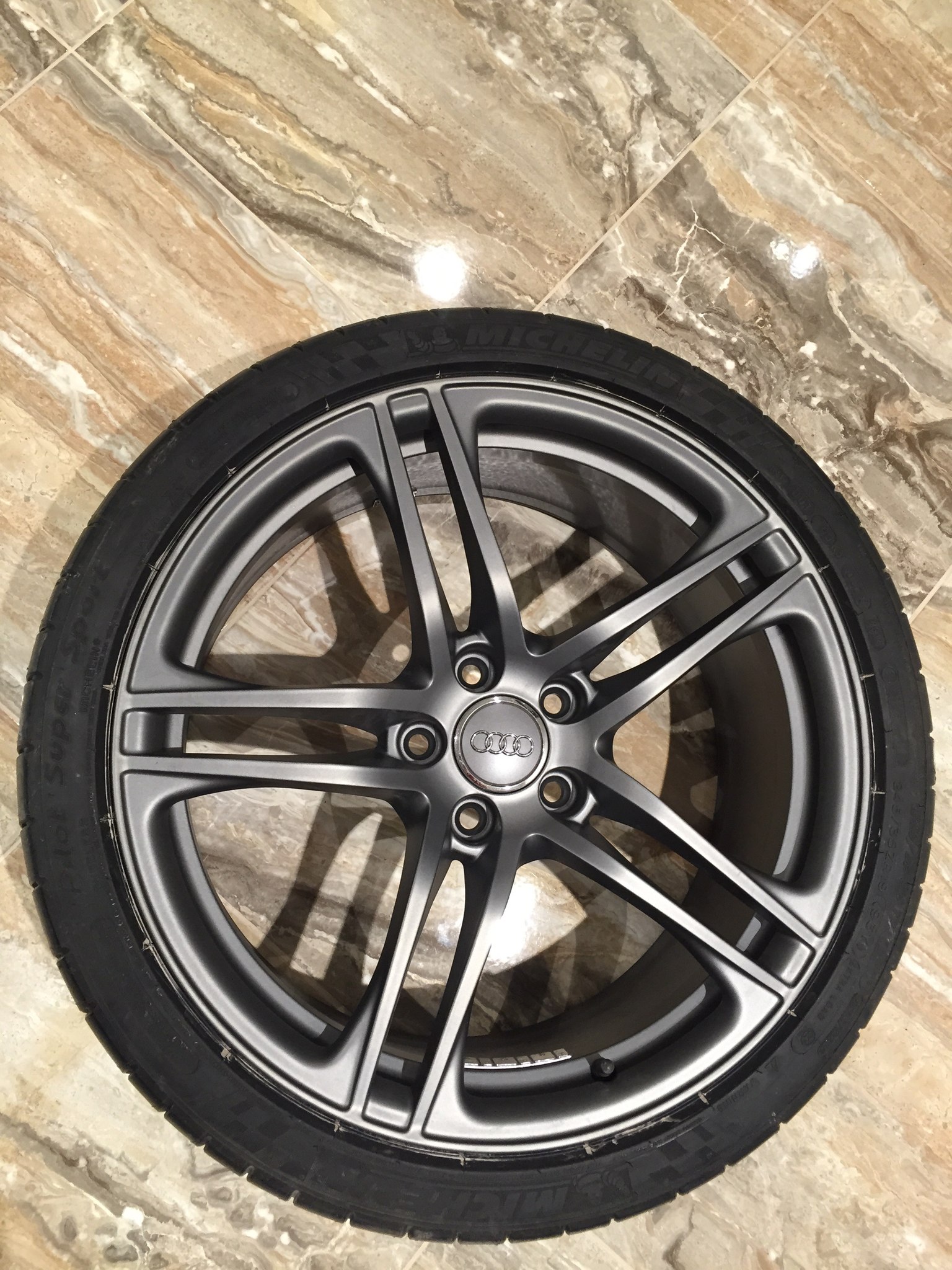

    В общем пришло время раскрыть карты и рассказать о том чем я занимался осень-зиму.
    Была мечта вопреки кризису собрать легкий летний эксклюзивный комплект колес. Была куча вариантов в голове и все сводилась к тому на чем уже ездит пол Мск) Либо простое оригинальное тяжелое литьё либо воссены и прочие…
    Пока в один момент я тут не наткнулся на AlexAnikin очень грамотного человека который в теме! Спасибо тебе большое за твои советы и за огромную помощь которую ты мне оказал! Без тебя этого бы всего не получилось…

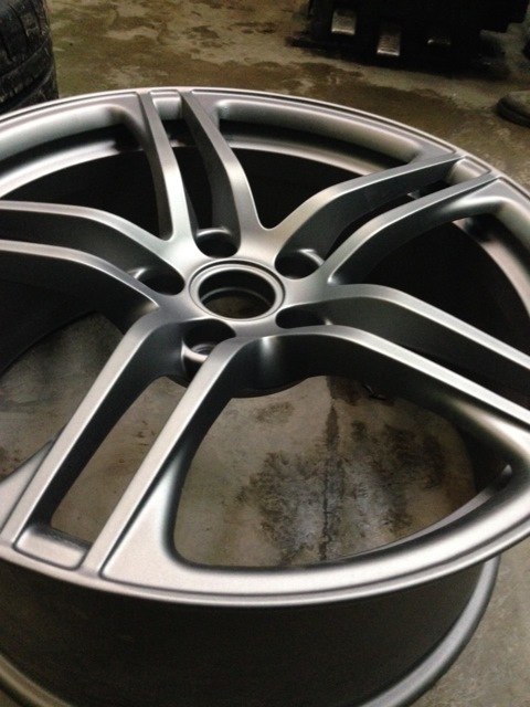

    Далее я понял чего я хотел, и в какую сторону стоит вести работу. Как их только увидел сразу понял это то что нужно оригинальная легкая ковка от Audi R8 причем подходят только передние диски! Так как на жопе у нее они очень широкие и тяжелые. Сложность заключалась в том что нужно было найти 4 передних диска! Далее мониторинг всего рунета и не только. В супер короткие сроки мне повезло и я нашел 2 диска, потом нашел еще комплект и хозяин все же решился разбить его для меня я был безумно рад что смог все же его уговорить на этот шаг. Сделать это все оказалось сложно но можно. После того как собрал все 4 диска отправился к мега человеку kiselevlab Очень крутой человек который понимает свое дело на все 100% Благодаря ему диски обрели такой супер цвет.
    В итоге получился такой комплект моей мечты:
    Диск передний кованный grey titan super mat.
    8,5J x 19 5/112 ET42 D57.1
    вес 9.5 кг ориг. номер 420 601 025 B
    Заглушка центральная 4B0 601 170 A7ZJ
    Резина michelin pilot super sport 245-35-19 93Y вес баллона 9.9

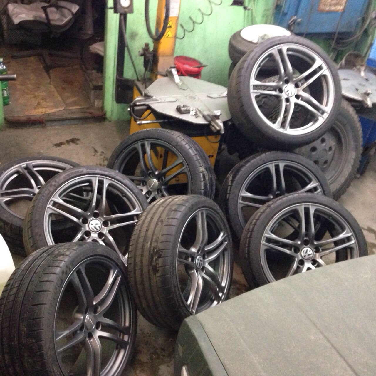

    На последней фото, они там размножились, чтоли:shock::D
    P.s. Увидел колпачки от фольксвагена))

    Ну это реально круто! Покрашены зачётно:thumbup:, вот по резине данной вопрос, на сколько она хороша, корт прочный или не очень? Я вот выбираю между такой, как у тебя и бриджиком s001:confused:
  14. SVART
    SVART Заедем?
    10 апр 2011
    2.307
    А6 3.0Т st2 REVO
    мне тоже нравится)
    мишка на голову выше S001)
    борта мягкие у нее нужно ездить осторожно..
    хотя ездил на S001 мне очень понравилась она мягкая и очень тихая)

    А так конечно хорошие колеса. 9,3 кг для 19-х - это мегалегкие колеса. Легче наверно и найти сложно

    Чё за перекрас отдал? На тачке бы посмотреть, фоток в тырнете полно и так)
