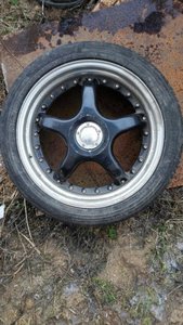

    Добрый вечер! Помогите определить модель дисков ABT. Спасибо.
      120,3 КБ
      48
  12. Мхалыч
    Мхалыч Участник форума
    6 окт 2012
    463
    A7 3.0D
    Да нормально все будет, 255/40 19 присутствует в Етка как допустимый для А6, да и по ямам будет полегче ездить.
