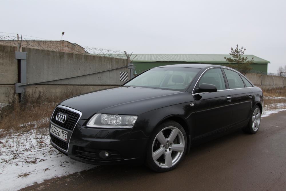

    Оо)) у меня такие же
    Только 245/45/18 резина
    Как думаешь зимой ничего страшного с таким вылетом? Не будет носить и тд?
    Вчера ночью ехал, не могу сказать что есть дискомфорт, но все же....
    Хотя 255/245 на зиму конечно широко.
    Но вообще все зависит от резины, хотя на 255/245 больше будет шлифовать и тд
    Наверно даже может больше сносить?

    Парни а кто ставил 245 резину на 8* диск? Нормально?
    Сейчас 8.5* диск

    Нормально. В самый раз, по-моему.
    245/40/R18x8J ET40
    Колесо из тырнета - 245 на 8-ом диске. Ниже мои фотки

    В самый раз вроде на 8.5
    Хотя вроде и 8 норм
    Вот 255 на 8.5 не уверен что норм, резина шире диска кажется
    Поэтому я поставил 245
    А сейчас предлагают красивые диски, но 8*
    Вот думаю свои придется продавать((
    Ну так что думаешь насчет 8.5/ет32 на зиму? Колея, снег и тд?

    8-ые в самый раз. В реале очень даже хорошо смотрится. Так то каждому своё, но это рекомендованный размер, кстати. ET 32 слишком уже сильно вылезают из-за арок. И ET32 - это не штатный размер, поэтому возможны различия в управляемости...причём в худшую сторону..Это в теории.
