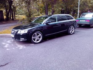

    Поставил диски от С7 8,5*18 et32, резина хакка5 255/45.
    ничего не трет при загрузке 4 человека

    ставил 9*19 et38 с резиной 255/40, торчат также как мои в предыдущем посте
