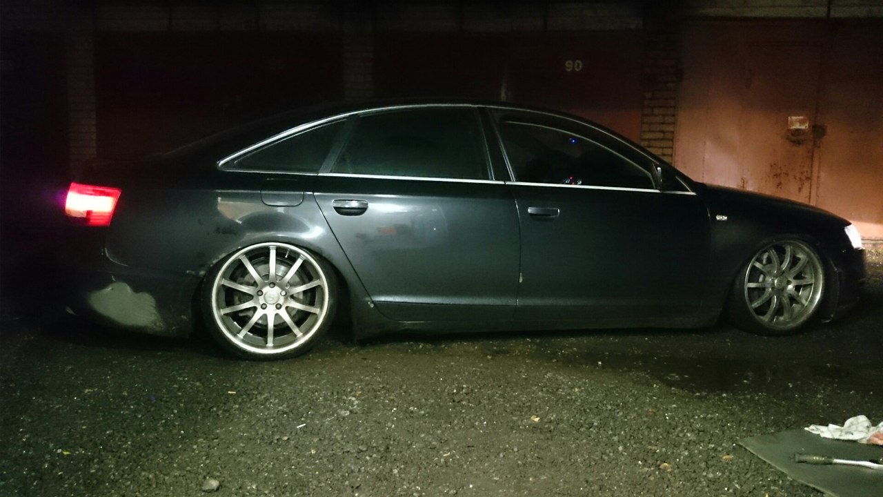

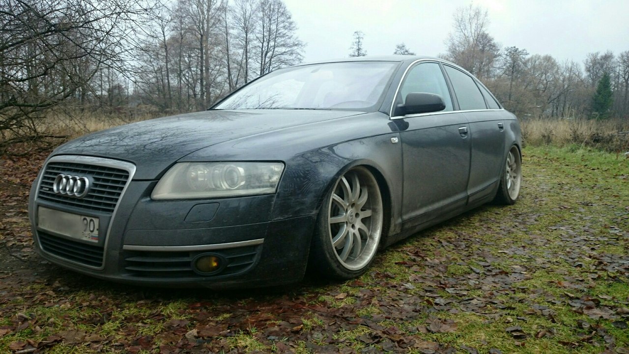

    Собрал себе на зиму комплект, японские диски SportTechnic Mono10Advantage r19 9.5j ЕТ45 резина nokian hakka wr 235/35 r19

    Нереально!! [emoji7] Пневма или coilover?

    скажи, какой вылет, тоже думаю про j9.5*19", но не уверен влезут ли. Никаких извращений с машиной не планирую

    Конечно влезут, блин забыл то про вылет написать, ща поправлю пост, если возможно, данных диски ЕТ45, по мне так очень глубоко сидят, я бы вынес по возможности, лето у меня с вылетом ЕТ36 только 20ые но так же 9,5 фотки в теме мелькали
    пневма конечно, не рекомендовал бы ездить на койлах на такой высоте:wink:

    И что лето R20 с таким вылетом (36мм) сзади не шаркает при нагрузке???
    Ширина резины какая?
    У меня сзади трет при нагрузке (вроде не сильно), диск R19*9,5 ET32(или 31 уже не помню), резина 255/40 R19

    не шаркает ничего, 245/35r20, только развал сзади чуть посильней обычного, внешне не особо заметно, а со стандартным развалом терло об подкрылки
    p.s. машина на пневме, она и без нагрузки может присесть:nod:

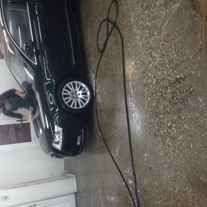

    беда-беда
    купил на зиму 16е месяц назад, ждал похолодания
    сегодня ставить их - а они не ставятся - в суппорт упираются ) вот такое западло )

    Рестайл? :lol:

    какой г.в. авто?

    2005 года, не рестайл
    видимо это фишка с-лайн - увеличеные суппорты..
    не подозревал даже о таком отличии.

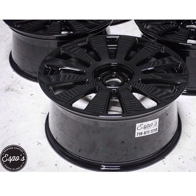

    Присмотрелся, это ж арбузы как у меня, только черные :D
    Хорошо пиндосы красят http://espospowdercoating.com

    Странно. Не должно быть такого
    Вылет какой взял? Само то колесо встаёт?

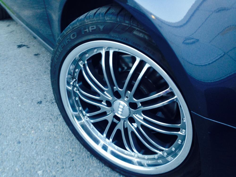

    Новый комплект на зиму

    диск от А6С7 оригинальный 16й
    на заднюю ось встают, там суппорта поменьше
    на переднюю никак не лезут
    уже на авито выставил (
