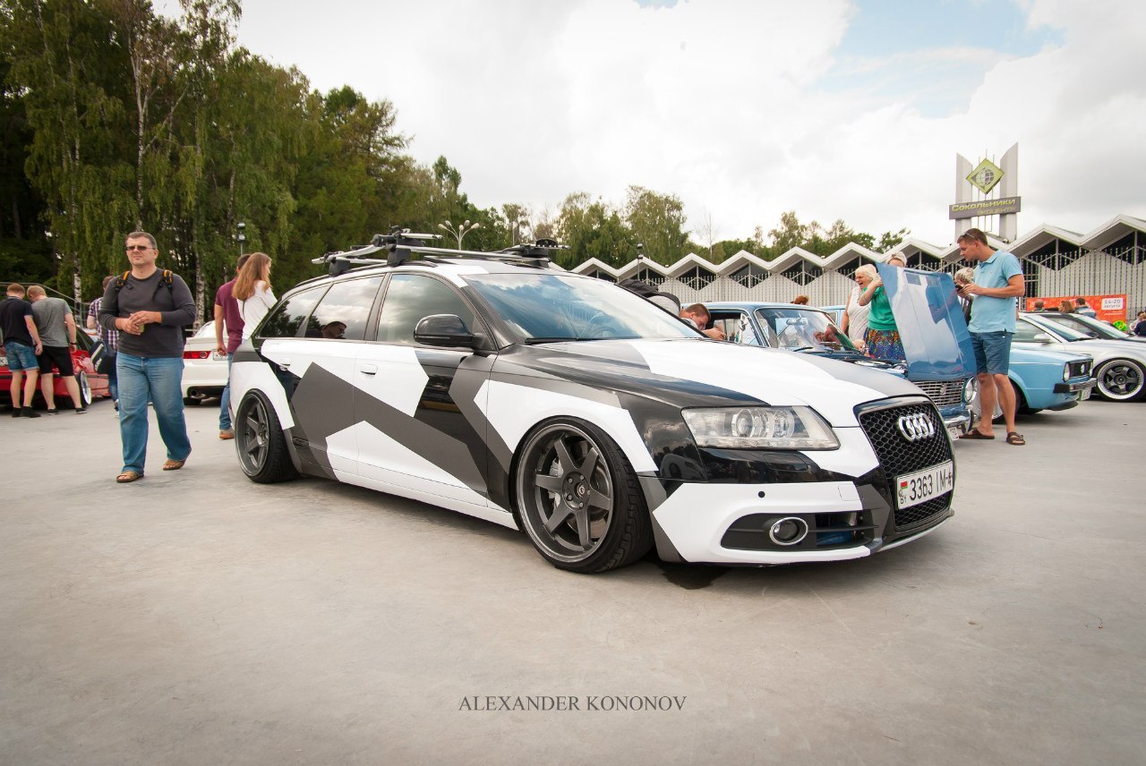

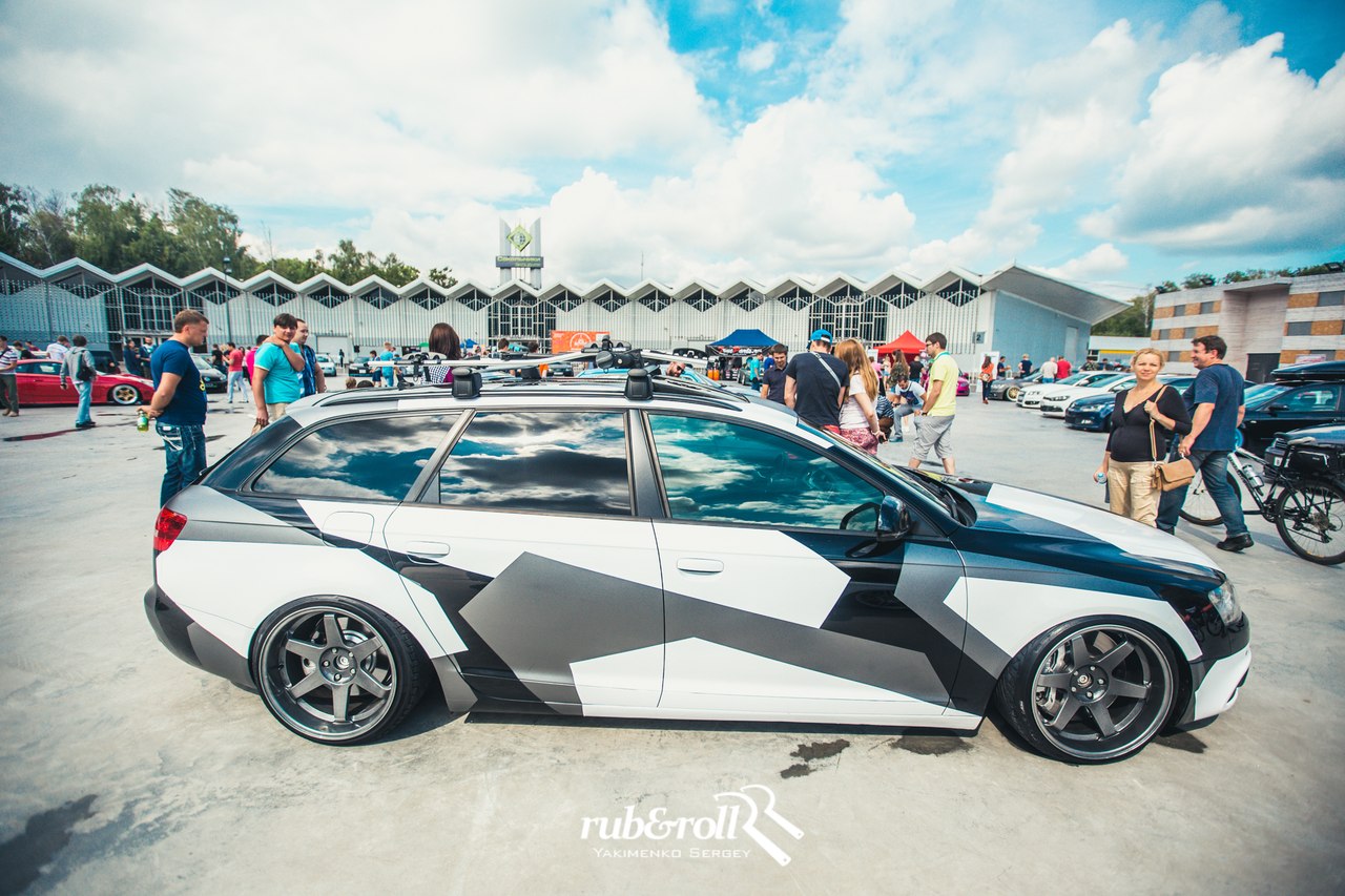

    10,5J ET22 R19
    235/35/19
  13. Yarrus
    Yarrus Bad e-mail
    1 апр 2008
    1.764
    Allroad 3,0T, A7
    А ты винил кусками делал?
  14. StreetGlow*
    StreetGlow* Участник форума
    7 июн 2011
    309
    A6 4f 3.0tdi BMK
    Andronic_, бомба реально, во всех смыслах) диски 5*114,3? ширина 10,5j это уже тру размер, серьезно по стилю, но чтото мне подсказывает что в арки они не влезут если до асфальта попытаться лечь

    да, макет нарезан на плотере
  19. Andronic_
    Andronic_ Участник форума
    13 сен 2011
    314
    A6 C6 '09 3.0 TDI
    я не пытался их впихнуть в арки))
    резина в арках - фитмент
    диски 5*114,3
    пневма штатная до асфальта не ляжет
