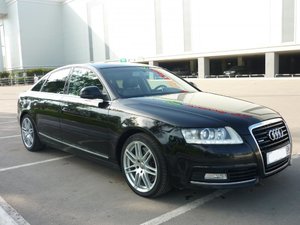

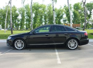

    Мои летние 245/40/18 Штатный размер, подвеска 1ВЕ:)

  20. Sergey4
    Sergey4 Живу я здесь
    14 окт 2012
    4.506
    2.7тди
    Блин,вот ты даёшь,у меня летние такие стоят,ничего не цыпляет.Посмотри фотки.
