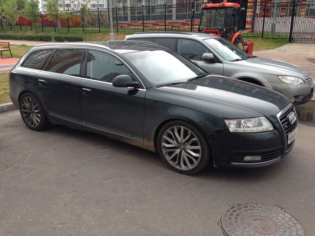

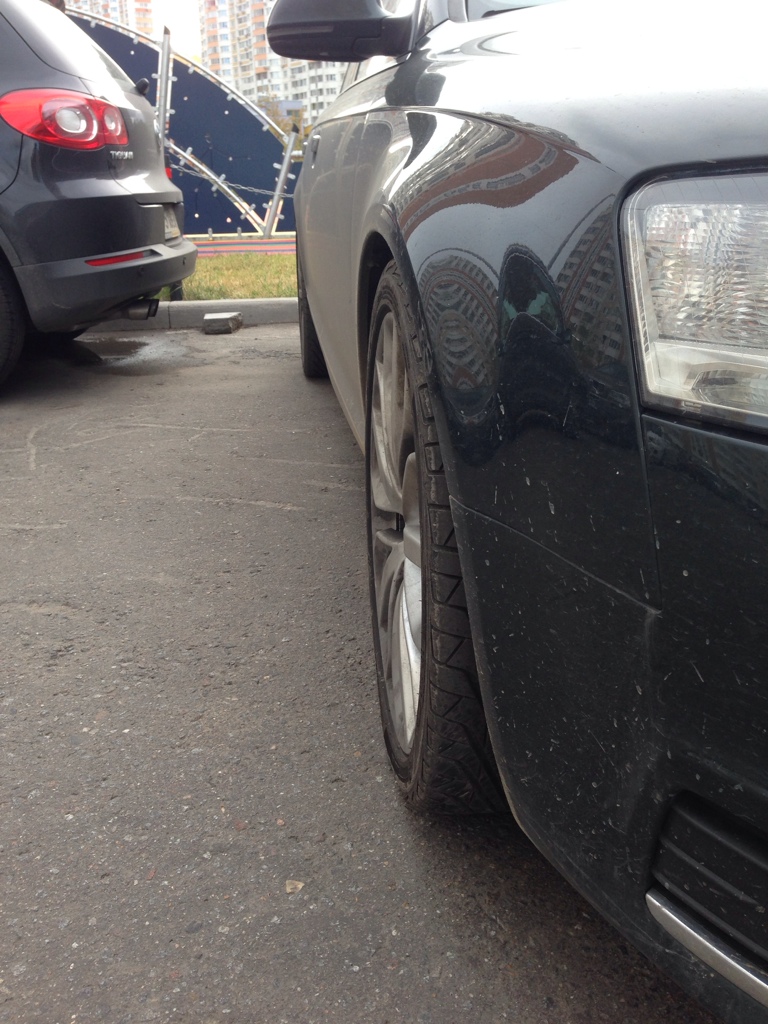

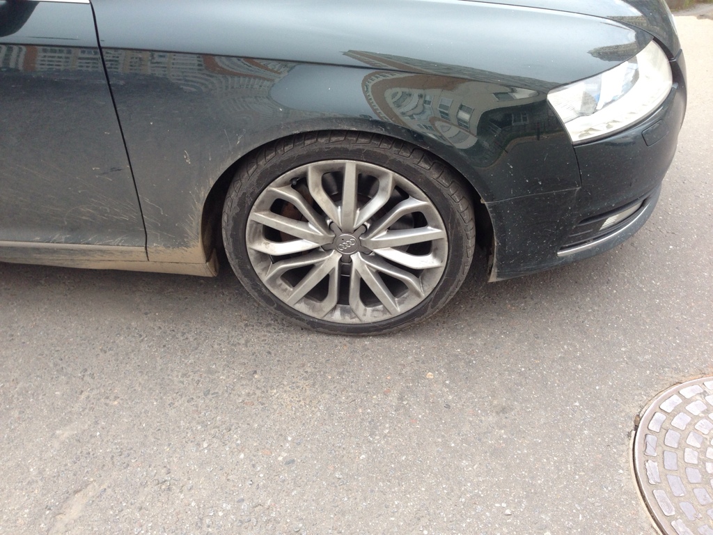

    Позавчера поставил 245/35/19 на 7,5 с 33 вылетом диски оригинальные от С7.Встали четко.
  15. pa-shocka4
    pa-shocka4 Старожил
    4 ноя 2008
    8.873
    Фото в студию! [emoji328]

    3.119
    A6 ABT 3.0TDi
    разница 55 мм. Давай фотки!

    Ну да, отлично смотрится!

    Помыть бы только!)
