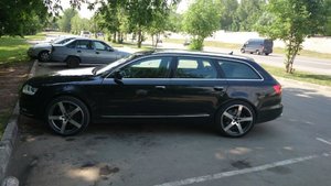

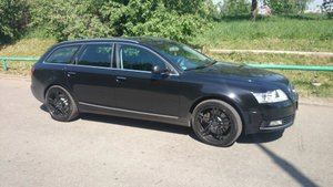

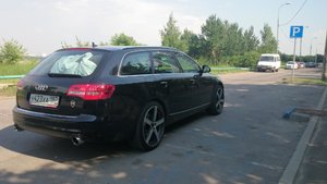

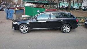

    А вот мой путь эволюции :
    1.Оригинал 18*8,5 ет35 245\45 r18
    2. Ковка 19*8 ет35 245\40 r19
    3 Ковка МК 20*9 ет35 255\35 R20
      77,5 КБ
      1.242
      91,7 КБ
      1.102
      65,8 КБ
      1.039
      93,9 КБ
      1.035

    Следующая ступень эволюции будет?))
  15. Alex_z
    Alex_z Старожил
    13 июн 2008
    17.860
    Корея Северная
    A6 C7 2.0TFSI 2017
    Куда уже дальше ?
    20-е заипок :thumbup:
    И вылет с шириной что надо,не то что старперские штатные (когда колесья в арках спрятаны) :lol:

    Само собой. Зима на 235\50 r17.))
