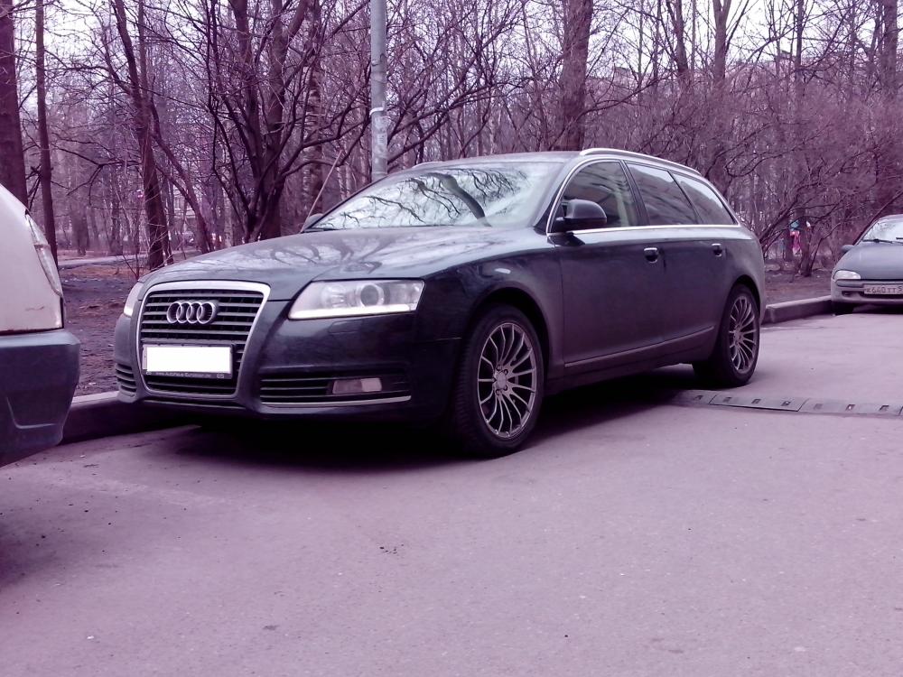

  4. mayson
    mayson Живу я здесь
    13 дек 2013
    1.206
    A6C7AR 3.0TDI
    подвеска 1BA.
    диски 8,5JX18 ET 45
    резина 245/45
    загружал сзади двое нелегких пассажиров и полный багажник всего на дачу - ничего не цепляет
