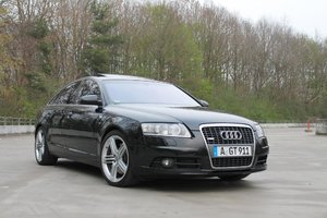

  17. 1.Kla$
    1.Kla$ Завсегдатай
    11 сен 2008
    695
    Германия
    AMG GT
    Зачётный авто!
    Передний бампер плохо видно. S Line или S6?
    Моя, на S Line Plus
      105,6 КБ
      217
  18. pa-shocka4
    pa-shocka4 Старожил
    4 ноя 2008
    8.873
    моя твоей завидует - у немцов обслуживаеца :)
    по ходу Эсссс, туманок нет...
  19. 1.Kla$
    1.Kla$ Завсегдатай
    11 сен 2008
    695
    Германия
    AMG GT
    Мне кажется всё же S Line бампер, переделанный)
