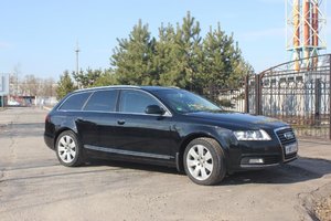

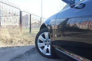

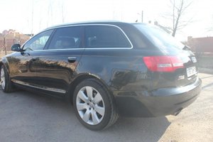

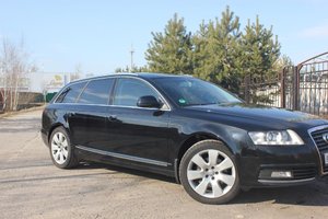

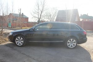

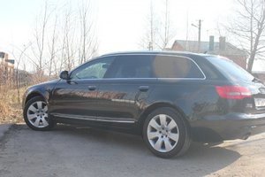

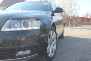

    немного свежих фото (в тонировке)
    245/45/18 8.5Jx18 ET48
