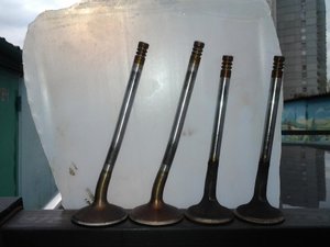

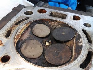

    да лан не кипятись,все бывает и кроме одного и только в одном,
    проверить можно в сервисе,должны быть у вас такие,как при покупке С6-х осматривают цилиндры изнутри с помощью микрокамеры на предмет наличия задиров на стенках,так и клапана можно глянуть без съема бошки,не обязательно все и конкретно могло загнуть,в каждом котле по 5 клапанов,достаточно 1-го/2-х в каждом цилиндре и все,
    ты попробуй немного маслица в цилиндр залить и повторить замер,если компрессия появится то скорее всего кольца,можно попробовать раскоксовать,если не поможет,то увы скорее всего что то с клапанами,
    да и при снятых клапанных крышках должно быть видно какие клапана не "вернулись",их гидрики будут немного утопленнее таких же на аналогичных местах,в соседних цилиндрах,раньше времени не сжигай,
    у моего друга когда загнуло на 1500-1800 оборотах при обрыве ремня ничего не грохотало,когда стартером маслали,загнуть может по разному,может вот так слегонца и только в одном котле:
    а бывает и вот так:
    но это уже тысячах на 3-х - 5-ти,в первом варианте обошлось лишь 4-мя клапанами и сопутствующими прокладками,маслом и т.д.(для лучшего друга моя работа была бесплатной есесно)
