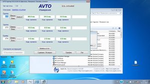

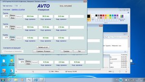

    Подскажите пожалуйста что на стенд, а что сразу в мусор.
    Спасибо!
  8. Oleg_Sh
    Oleg_Sh Живу я здесь
    21 июн 2009
    4.383
    Тверская обл.
    предельные значения первый столбец -45, второй -15, так что у Вас все превышено, ну на 3 и 5 еще малость поездить можно, только смысл в чем... сам щас все менять буду.
