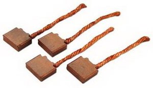

    Снял стартер, разобрал, внутри все в идеале. Почистил все, прошелся шкуркой по щеткам, контактным пластинам, собрал, поставил - крутит бодро, 190 по вагкому на старте. Но стоит машине постоять минут 5 - клин. Причем если завести сразу как заглушишь - заводится моментально. Есть еще один стартер с рабочей машины, попробую его накинуть в понедельник. И еще буквально пару секунд после клина треск как от цепей, но цепи/натяжители менял зимой. Треск только после клина. Если верить тпишки аудевой, то все это симптомы льющих форс?

    Щётки надо не чисть а менять, они какого цвета внутри ?
    По хорошему форсунки на стенд надо....

    Четыре со стенда, две старые. Щетки внутри обычного графитового цвета, снаружи слегка "остекленелые" были, но износа почти не было. Наверно пока приостановлю свои изыскания до получения еще двух провереных форсунок, тогда уж можно будет точно их отмести и мучить стартер.

    У нормальных щёток стартера не чёрный а чуть медный цвет,
    Среди щёток попадаются те у которых занижено содержание меди, посему и цвет чёрный они и "подгорают" что видно по проводам идущим к щёткам они становятся чёрного цвета.

    У тебя, уважаемый обороты стартёра 168 т.е. на приделе, если будут проблемы с запуском, с подклиниванием при запуске, начни просто с замены щёток в стартёре....
    Сейчас ВАГ стал уже экономить на щётках, в них недостаточно меди.....
