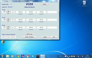

    Доброго дня!!!
    Подскажите пожалуйста в каком состоянии форсунки и какие под замену
    исходя из этих показателей???

    По минимому все окромя первой и третьей, по хорошему все, сильный износ распылителей на форсунках

    Все 6-ть на проверку, больше всего 4 и 6 можно в чулок, по остальным вывод только после проверки.

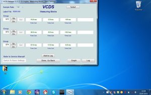

    Доброго вечера!Подскажите с такими форсами жить можно?И на сколько их хватит при хорошем топливе и свевременном обслуживании?

    судя по показаниям при хорошем топливе и свевременном обслуживании, замене фильров каждые 15тыс, их должно хватить минимум на 100-150тыс:thumbup:
