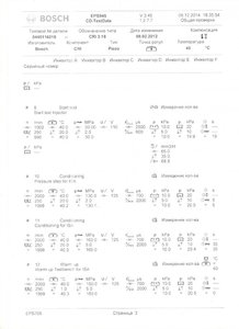

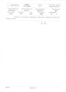

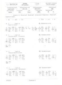

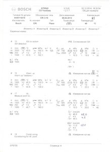

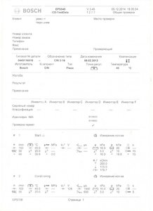

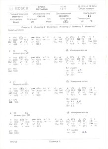

    #1591 Тубабу, 4 июн 2015
    Ну почему развели, все от оборудования, а оборудование если перевести на машины то равно горбатому запорожцу, хотя денег взяли не хило. По их тест-планам нельзя сказать ровным счетом ничего, потому как все криво и не понятно.
    В идеале все выглядит так как на фото. Это только проверка одной форсунки.

    :lol::lol::lol::lol::lol::lol: Дима это твой самый забавный топик который я читал. Особенно про 3 давления. Ты на самом деле так думаешь или прикололся:confused:

  16. Тубабу
    Тубабу Живу я здесь
    8 ноя 2012
    3.581
    ноги
    #1596 Тубабу, 5 июн 2015
    Легко.
    1. сопротивление пьезо элемента
    2. проверка герметичности (leak test) в три этапа
    2.1 25 МПа
    2.2 130 МПа
    2.3 160 МПа
    3. стартовый тест
    4. определение ISA
    5. максимальная нагрузка (VL)
    6. предвпрыск (VE)
    7. холостой ход (LL)
    8. средняя нагрузка(EM)
    это основные из 23 этапов, остальные прогрев, термостабилизация но это уже другая опера
    На основании всех данных присваивается IMA код, то есть, то что позволяет приблизить показания форсунки к эталоновому показателю.
