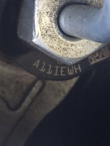

    Вот еще капля знаний, я этого не знал, спасибо!
      37,3 КБ
      116

    Я правильно понимаю, что оценка по группам предварительная, т.е. стенд может показать что -то другое? Например что форсунки не изношены а забиты и их можно промыть?

    Изношенная форсунка ПЕРЕливает (знак "-" по корекции группы 13-14 и 72-77), забитая НЕДОливает :hi:

    Адаптация 71-76 группы.
    Проверь правильность кодов на форсунках и нумерацию цилиндров.
    Очень многие неправильно прописывают коды по цилиндрам, потому что не знают как правильно идет нумерация.

    Была и у меня такая мысль, что местами перепутано, правда сам не знаю какая нумерация правильная.
    Если стоим лицом к мотору, 1-й цилиндр слева у бампера, или слева у лобового стекла?

    1 и 4 цилиндры спереди авто.
    1 - пассажирская сторона
    4 - водительская сторона
