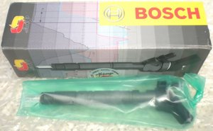

    нашел список всех взаимозаменяемых форсунок. скажите так ли это? то есть, даже если на один мотор, поставить разные по коду форсунки, проблем не будет. так ?
    0445115003
    0445115004
    0445115023
    0445115024
    0445115036
    0445115037
    0445115034
    0445115035
    0445115051
    0445115052
    0445115078
    0445115079
    0445115082
    0445115083
    0986435358
    0986435371
    059130277S
    059130277AA
    059130277BD
    059130277AH
    059130277AB
    059130855AX
    059130277BA
    059130277B
    059130277Q
  3. Тубабу
    Тубабу Живу я здесь
    8 ноя 2012
    3.580
    А6 3 TDI квак 08
    Где то уже обсуждалось и в этой теме, ....115003 по ....115079 точно твои по остальным отпишусь в понедельник

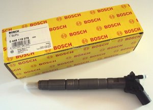

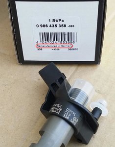

    все эти форсунки (BOSCH # 0445115003, 0445115004, 0445115023, 0445115024, 0445115036, 0445115037, 0445115034, 0445115035, 0445115051, 0445115052, 0445115082, 0445115083) сняты с производства и вместо них поставляются :
    а) новая форсунка 0445115078 (она же 0445115079)
    б) востановленная 0986435358 (она же 0986435371)
    и тоже самое можно сказать про эти форсунки но уже указывая их коды по каталогу VW-AUDI :
    059130277S, 059130277AA, 059130277AH, 059130277AB, 059130277BA, 059130277B, 059130277Q, 059130277D, 059130277J, 059130277E - неактуальные коды, сняты с производства. Замена :
    а) новая форсунка : 059130277BD
    б) востановленная : 059130855AX
