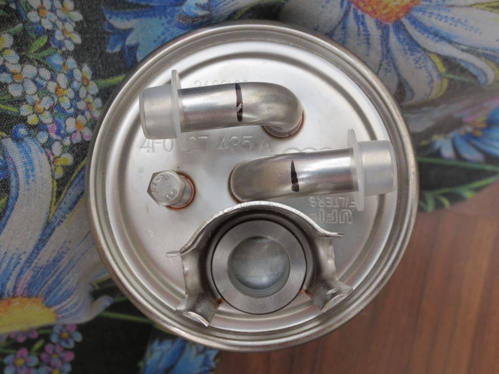

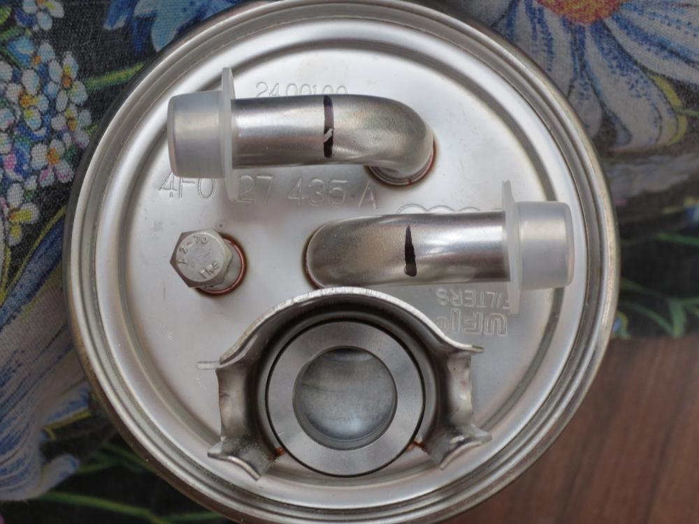

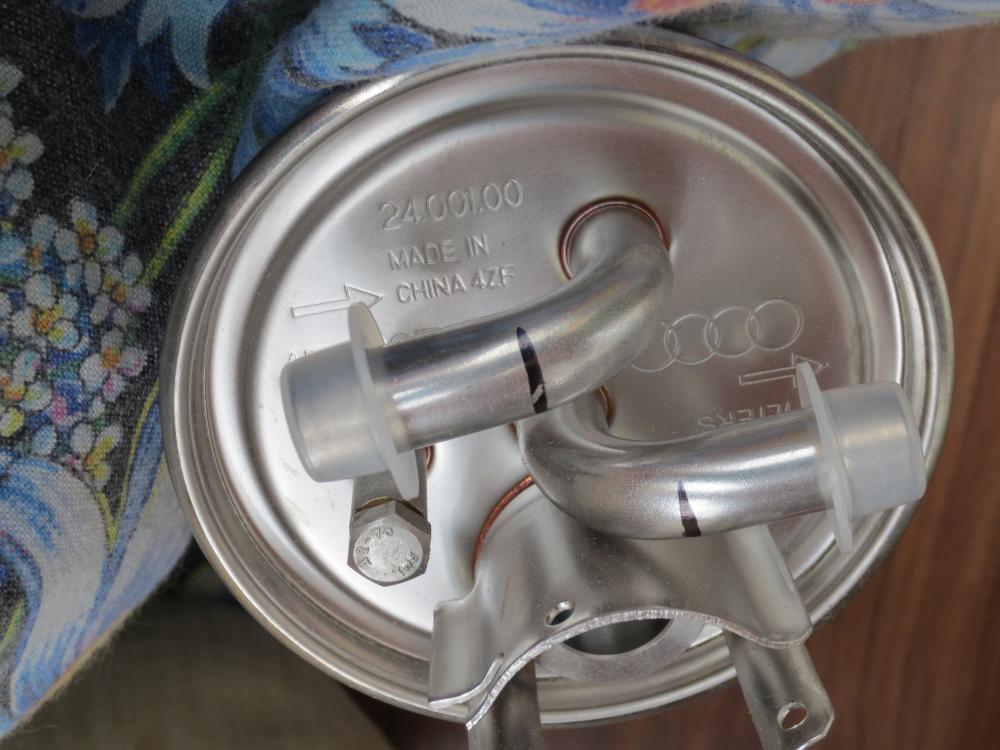

  7. Sergey4
    Sergey4 Живу я здесь
    14 окт 2012
    4.506
    2.7тди
    Серёг,вот такой у мене,что думаешь?
      84,8 КБ
      88
      86,7 КБ
      101
      86,8 КБ
      89

    Серёг вот для чего задавать такие вопросы:confused:. Орижиналь одним словом. UFI если не ошибаюсь фирма гансовская, хоть и сделано в Китае.

    Очень хороший фильтр, похоже многослойка

    Да потому что вот тоже китай с оригинальным номером,а на фото колодок вообще другой номер.Как доверять оригиналу китайскому не понятно.http://ru.aliexpress.com/item/Good-...E0698151C-for-Audi-A4-A6-A6Q/32276486067.html

    Да больше половины того что мы ставим это китай, не все у них там плохо делают.
