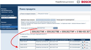

    Короче все номера твои. Но замена одна ее написал Ратков других пока нет. 0986435357 ремонтное изделие почему то дороже:shock:. Лично я нашел бы БУ.

    все верно предложили, непонятно одно, почему при наличии информации о замене не готовы эту оригинальную информацию (от BOSCH) - показать и потенциальному клиенту, т.е. Вам. Вот скрин с экрана из он-лайн каталога BOSCH.
