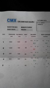

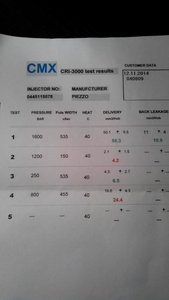

    Всем привет!
    Сегодня отдавал на проверку две форсунки (со 2-го и 4-го цилиндров). Напомню у меня проблема с плаванием оборотов на х.х. на горячую и после 5-ти минутной работы на х.х. появляется серо-черно-синий дым с кранйне неприятным запахом.
    Форсунки, которые отдавал на проверку в 013 и 014 группах выходили поочередно (иногда вместе) в плюс за 1 (бывало и плюс 3, один раз), а по 072-077 картина выглядела так:
    12:26:59 Group 072
    12.0 ms Корр.времени
    0.0 ms Корр.времени
    12:26:59 Group 073
    20.0 ms Корр.времени
    26.0 ms Корр.времени
    4.0 ms Корр.времени
    12:26:59 Group 074
    4.0 ms Корр.времени
    6.0 ms Корр.времени
    0.0 ms Корр.времени
    12:28:14 Group 075
    10.0 ms Корр.времени
    14.0 ms Корр.времени
    4.0 ms Корр.времени
    12:28:14 Group 076
    0.0 ms Корр.времени
    2.0 ms Корр.времени
    0.0 ms Корр.времени
    12:28:14 Group 077
    4.0 ms Корр.времени
    6.0 ms Корр.времени
    2.0 ms Корр.времени
    Таким образом подозрения были на закоксованность.
    После проверки на стенде, мастера сказали что ничего страшного в моих форсунках не видят (говорят да есть отклонения, но не критичные для того что бы были мои выше названные симптомы).
    В итоге я поставил форсунки обратно, надеясь на то что на стенде их прочистили и может все наладиться, но чуда, к сожалению, не произошло. Плавание оборотов осталось и дым не заставляет себя долго ждать.....
    Единственно, только когда приехал домой и подключил Васю, увидел в 014 группе, что коррекция по 4-му цилиндру пошла в минус (раньше практически всегда была в плюс), а вторая продолжает меня радовать плюсовыми показаниями от 1,5 до 2.
    Прикрепляю фото актов по проверке, может быть спецы, которые диагностировали не совсем в курсе что есть плохо, а что не очень.
    Прошу посмотреть!!! Буду признателен за ответы!!! :drinks:
  15. quattrosens
    quattrosens Старожил
    21 сен 2010
    17.156
    Франция
    Компрессию снимал по цилиндрам? Без неё судит что-либо о форсунках в твоём случае бессмысленно
  16. Макс1985
    Макс1985 Завсегдатай
    11 ноя 2014
    544
    А6С6 3.0ТДИ 04г.
    Нет, не снимал. А можно более подробно обоснование Вашей мысли?
  17. quattrosens
    21 сен 2010
    17.156
    Франция
    Значения коррекции по форсункам зависят либо от самих параметров форсунок либо от компрессии в двигателе. Если он низкая, то они будут не нормальными, и например даже при новых форсунках будет дыметь на х.х.......
  18. Ratkov
    Ratkov Старожил
    22 май 2008
    9.835
    A6 4F 2.7 TDI 2008
    Зря не послушал - надо было все проверять.
    П.С.
    Готовься к замене всех форсунок.
