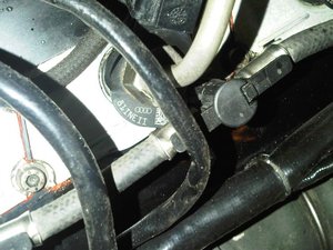

  15. andrej-k
    andrej-k Участник форума
    9 ноя 2013
    107
    A6 3.0tdi 2005
    vot foto forsunki
    a propisalas kak 8L1NEIA - kak tak mozhet bitj
    po originalu ne propisivaetsa:shock:
    ja vnedoumenii -- Cto delat!!!
      101,9 КБ
      112
  16. V999
    V999 Новичок
    6 сен 2008
    40
    А6 3.0тди ASB мкпп
    81INEII
  17. Тубабу
    Тубабу Живу я здесь
    8 ноя 2012
    3.580
    А6 3 TDI квак 08
    Совершенно верно:nod:
  18. andrej-k
    9 ноя 2013
    107
    A6 3.0tdi 2005
    ... ok... poprobuju.... no vrodebi ja etoto variant uzhe piltalsa vpisatj...
  19. andrej-k
    9 ноя 2013
    107
    A6 3.0tdi 2005
    #979 andrej-k, 7 сен 2014
    .... da, vse ok , vstala kak nado , pererj vse po nuljam...
