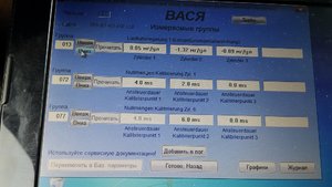

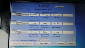

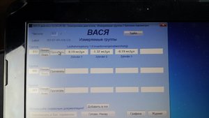

    Что скажите по этим данным?

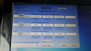

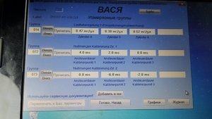

  6. BENDERBRAU

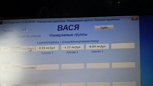

    Вот еще.

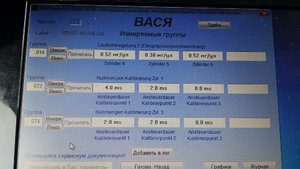

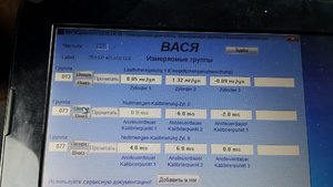

  7. BENDERBRAU

    продолжение

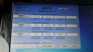

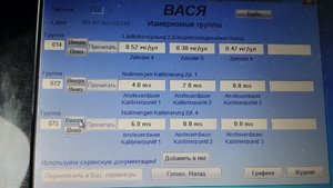

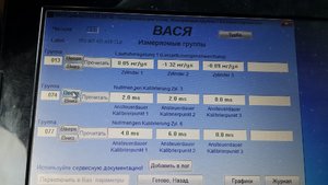

  8. BENDERBRAU

    последний

    Форсунки в порядке, желательно только снять компрессию по цилиндрам что бы понять что происходит во 2м цилиндре,
    видимо масло меняли по регламенту а не каждые 10тыс...имхо..

    Спасибо! Успокоили, жду Петра Раткова из отпуска, поеду к ребятам, на полную диагностику, вроде ничего не беспокоит, но я не первый владелец, так что надо все посмотреть:nod:
    Масло я меняю раз в 8-10 тысяч, правда менял всего 2 раза, первый раз сразу как купил, второй через 6 тысяч

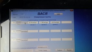

    Здравствуйте, топливная форсунка в порядке?
    Просто кажется, что повышенный расход топлива (шоссе +/- 120 км / ч расход около 7,5 л, 3,0 Tiptronic БМК, режим город, средняя скорость 27 км / ч, расход топлива 11,8,) спасибо!
    013: 0,09 -0,94 0,61
    014: -0,56 0,42 0,47
    072: -10 -6 -6
    073: -18 -8 -6
    074: 0 -2 2
    075: -10 -2 -4
    076: -6 -2 -8
    077: -4 0 0
  17. quattrosens
    quattrosens Старожил
    21 сен 2010
    17.156
    Франция
    Нет проблем с форсунками !
