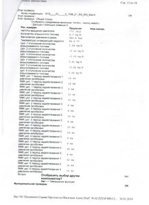

    Про комментируйте пожалуйста, с ездил к дилеру сняли показания по форсункам (дали распечатку и со словами у вас все в порядке отправили), приезд к дилеру связан с неровной работой на холостых и небольшой вибрацией по кузову.

  7. Тубабу
    Тубабу Живу я здесь
    8 ноя 2012
    3.581
    ноги
    Неровную работу видно по тахометру, вибрация это подушки или где то грязи цепонули на траверсу под КПП.
  8. Pavel SPb
    Pavel SPb Новичок
    6 фев 2013
    33
    AUDI ALLROAD3.0tdi
    Тахометр не много гуляет.
