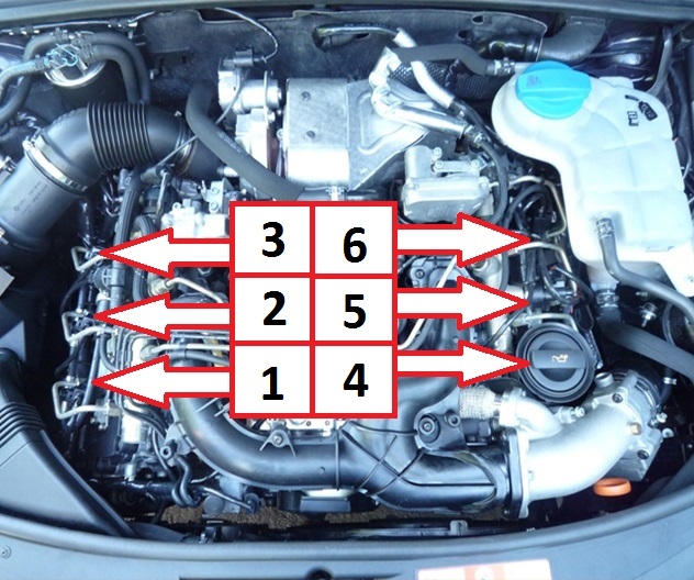

    Есть еще один вопрос: каков порядок целиндров если стоять лицом к двигателю...? Разобрался сам, у меня таким порядком адоптировано
    Channel 071: IMA-ISA Value for Cylinder 1
    Channel 072: IMA-ISA Value for Cylinder 2
    Channel 073: IMA-ISA Value for Cylinder 3
    Channel 074: IMA-ISA Value for Cylinder 4
    Channel 075: IMA-ISA Value for Cylinder 5
    Channel 076: IMA-ISA Value for Cylinder 6
    Прикладываю фото двигателя... кто нибудь, кто знает обозначте пожалуйста...
      152,6 КБ
      128

    Еще не могу наидти порядок цилиндров (1-4-3-6-2-5) вернее их расположение (чтобы быть на 100 процентов уверреным)

    Порядок работы и расположение вы правильно написали. Внесение по новой IMA кодов вреда не нанесет. Отключение ЕГР в Германии, не знаю, можно наверное получить по шапке, от экологов:nod:
