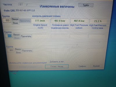

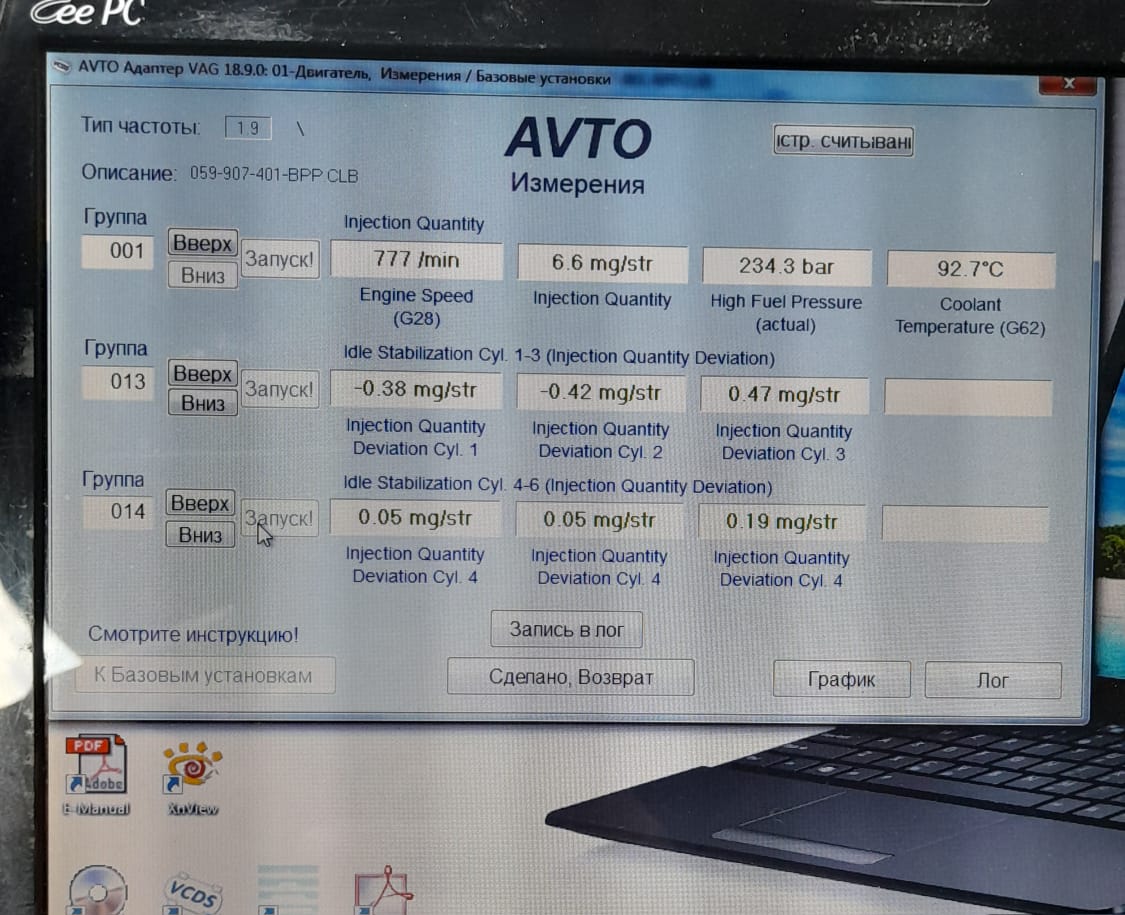

    Товарищи, всем добрый день. Что можете сказать по моим параметрам работы форсунок? Стоит ли беспокоиться или все в норме?

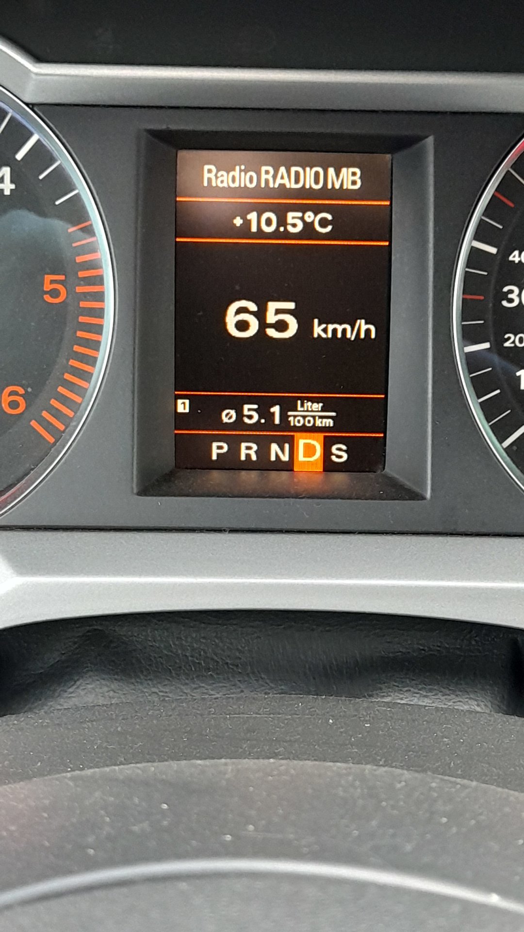

    Вчера и сегодня катаюсь довольный,звон пропал от слова совсем.Двигатель работает эластично и мягко,и значительно тише.Сегодня утром завел дыма не увидел совсем.Расход упал по БК примерно на 2-3 литра,скажем от него Из Одинцово к себе домой В Дзержинский в часы пятничного пика приехал с расходом 5,4 по БК.Два года назад Пётр делал коррекцию форсунок изменив 4 кода,но тогда это был предел что можно было выжать с них.Спасибо Петру,Вернул молодость моему движку!
    Снизу прикрепил последние значения старых форсунок.

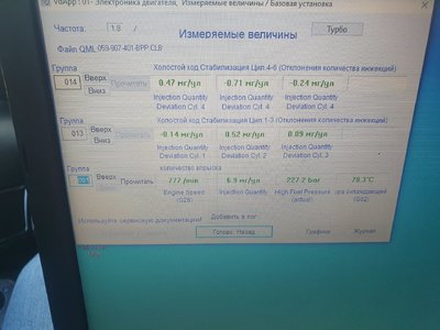

    Приветствую всех,парни подскажите пожалуйста по моим показаниям форсов Ауди а6с6 2.7 тди 2009 года
    13 группа 1.41 -1.65 0.94
    14 группа 0.75 1.32 -0.94
    72 26 9 1
    73 -21 -17 -16
    74 10 6 15
    75 20 10 1
    76 31 25 24
    77 25 16 2
    Вторая на выброс,остальные чистить или всё печальнее?

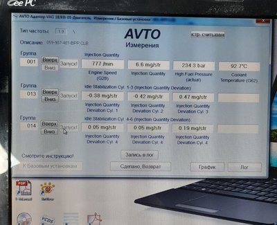

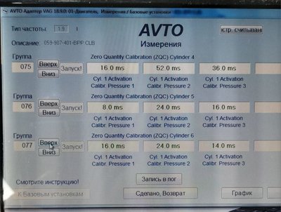

    Вот мои цифры до покупок новых

    Просто этих цифр не достаточно,там другие параметры интересны

    У меня к примеру вот эта цифра по уверению Петра слишком большая,для выключеных потребителях, должно быть ближе 5

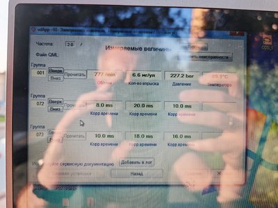

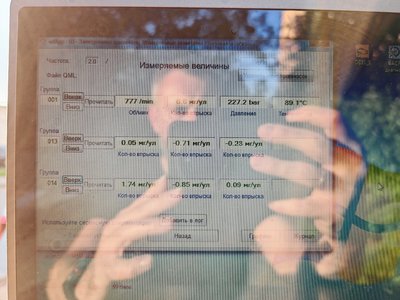

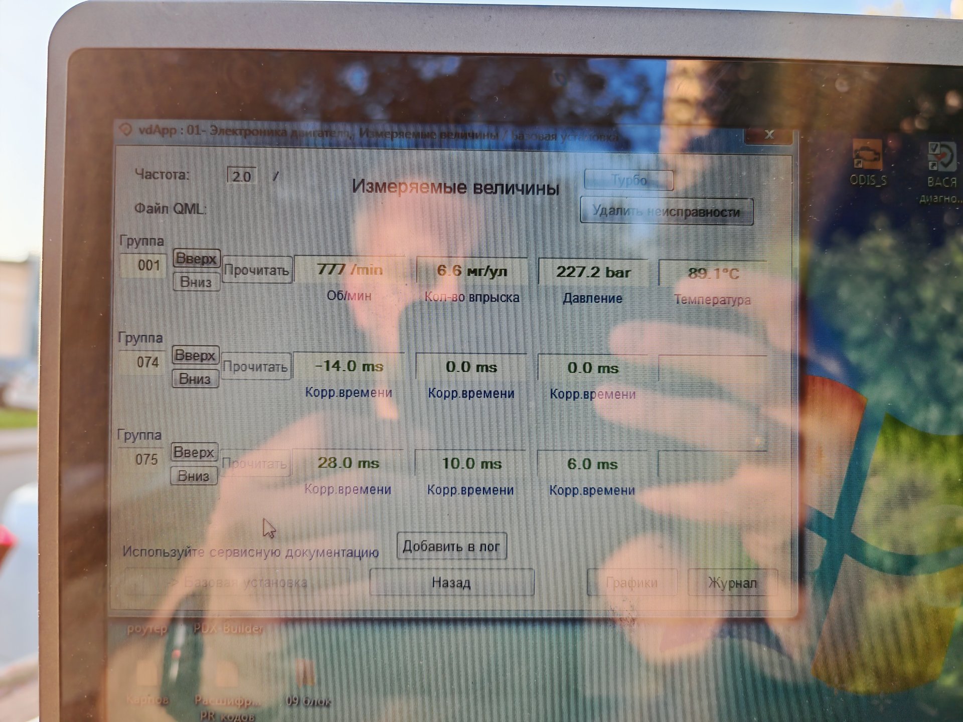

    Добрый день всем.
    Может кто подсказать по состоянию форсунок.
    Вроде все необходимые параметры сфоткал.
    Кто бы прокомментировал состояние.
    Есть ли необходимость переуплотнить форсунки?
