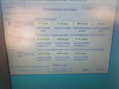

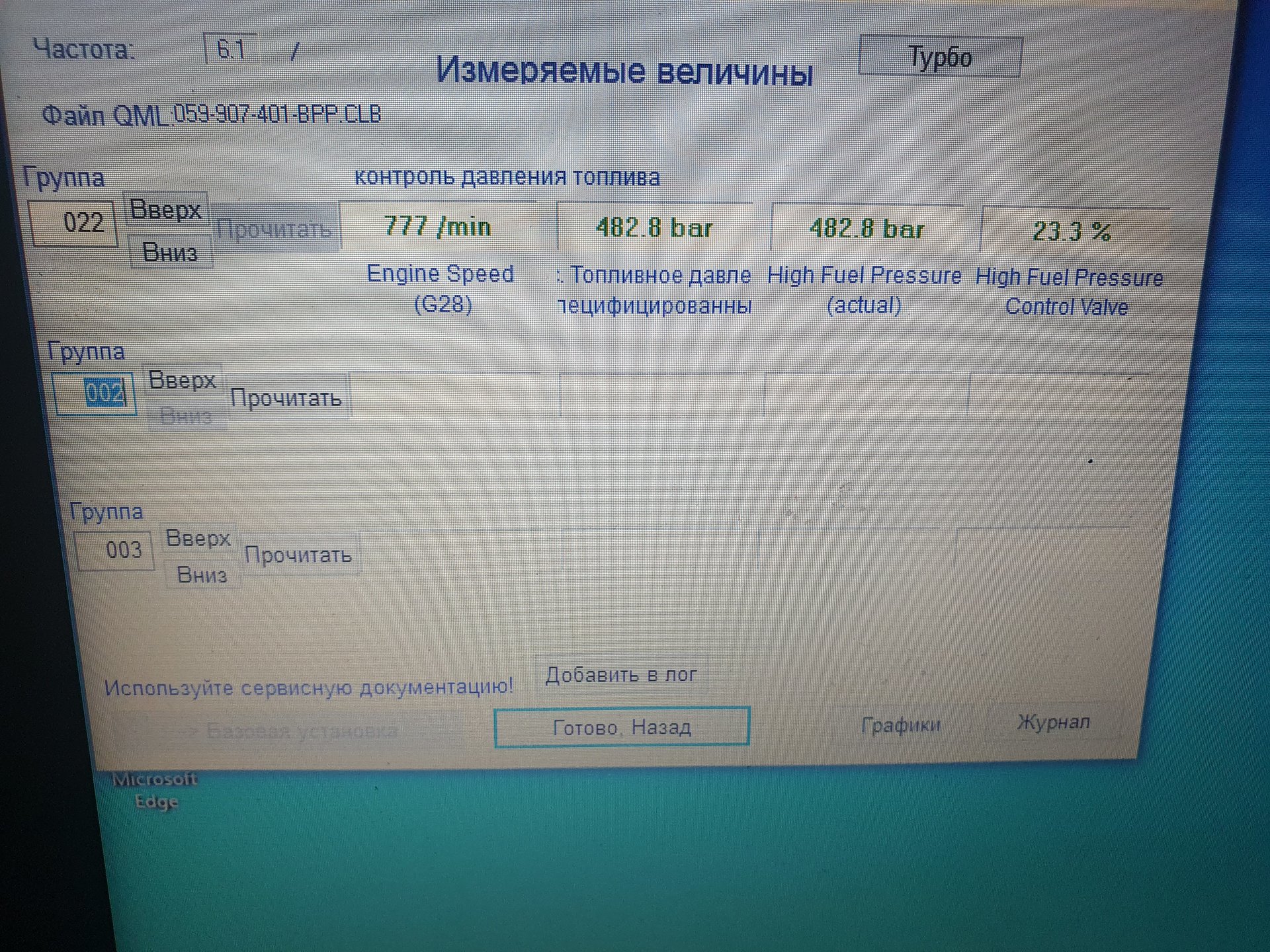

    Добрый вечер всем. Подскажите стоит ли отправлять форсунки на стенд. Работает вроде нормально хх держит. А а могут быть такие показания из-за не правильно прописанных форсунок. И смущает давление в 482 бар, где не смотрел везде меньше. По ошибкам ничего нету
  2. fima76
    fima76 Живу я здесь
    2 июн 2012
    3.137
    A6 Avant 2,7BPP07г
    Давление проверьте в 22й группе ,заданное и фактическое.Из-за не верных кодировок могут быть неадекватные цифры.Проверьте что выбито на форсунках и как забито в адаптационных каналах

    Знаю некоторые люди пишут форсунки корректирующими значениями,но это только на опыте,лучше через новое присвоение кодов

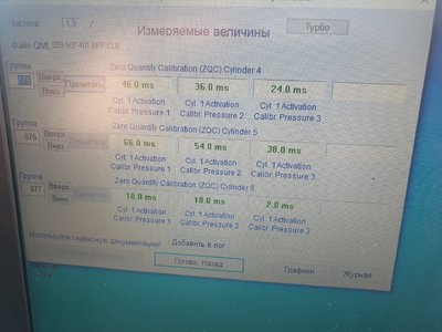

    2ю и 5ю форсунки в помойку .

    Спасибо.Тоесть надо сначала прописать а потом в 22 группу зайти. А что с ним может быть не так?

    Спасибо.А по какому параметру вы это поняли?

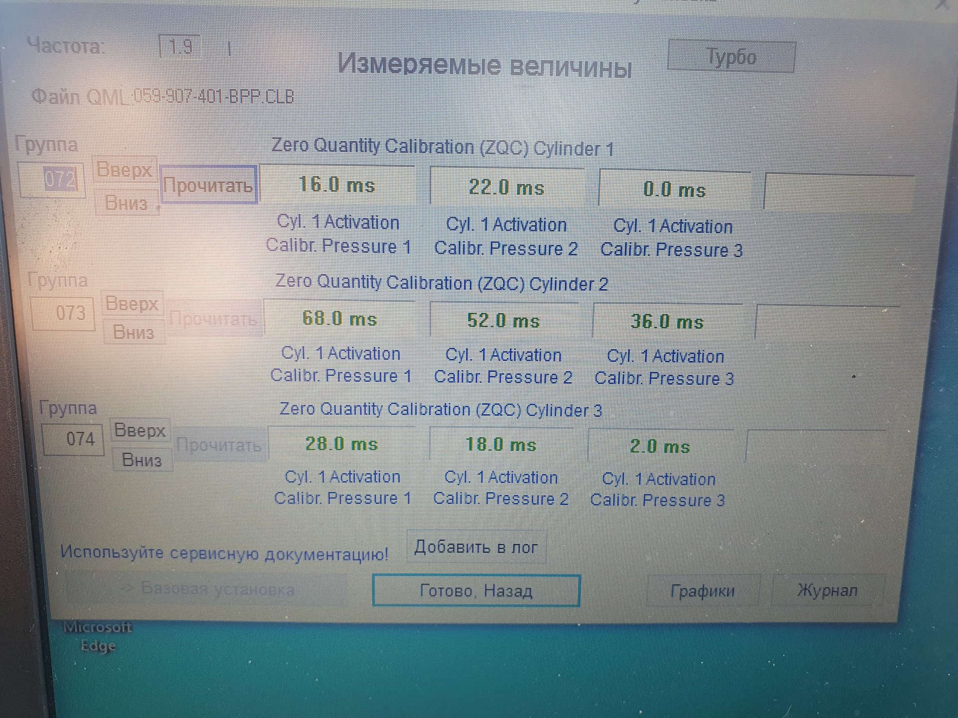

  7. sergei.samoxv
    sergei.samoxv Новичок
    7 авг 2025
    9
    #5447 sergei.samoxv, 7 авг 2025
    И вот что получилось
  8. Melkon&Ratkov
    25 фев 2014
    8.774
    По тем что вы выложили .
  9. sergei.samoxv
    7 авг 2025
    9
    И а если на стенд поставить их и восстановить ? А то так сразу категорично выбросить)
  10. fima76
    fima76 Живу я здесь
    2 июн 2012
    3.137
    A6 Avant 2,7BPP07г
    Если у вас сомнения в правильности прописаных форсунок,сначала сравните эти значения,перепишите все значения с форсунок и сравните с теми что записаны,сходятся ли
  11. fima76
    fima76 Живу я здесь
    2 июн 2012
    3.137
    A6 Avant 2,7BPP07г
    По 22й группе у вас нет разногласий,запрашиваемое и фактическое значение совпалают
  12. sergei.samoxv
    7 авг 2025
    9
    Понял. Спасибо)

    прписал форсунки.
    Есть еще вопрос. Сколько по времени форсунки после прописывания кодов будут 0 писать. А давление выровнялось стало 230

    А вы их старыми родными кодами переписали?Или возили на стенд,диагностировали и присваивали новые кода,и ими прописывали?
  15. fima76
    fima76 Живу я здесь
    2 июн 2012
    3.137
    A6 Avant 2,7BPP07г
    Если до вас хоть одну форсунку уже ремонтировали,то код был изменён,а вы прописали возможно старыми исходными кодами.

    Прописал коды которые были написаны на самих форсунках. Трудностей при запуске нету. На работу мотора никак не повлияло вроде бы покрайней мере не заметил разве что. Вроде как бы изменился расход но по бк все также 630 и осталось изменились показания групп 13 14. Но форсунки все равно буду отдавать на стенд

    У вас другое изменилось ... Средняя цикловая - не обратили внимание ?
    Не понимаю зачем лезть туда где не понимаешь ? Кто то вам советовал обнулить NMK ?:facepalm2:
    ЗЫ. Дымить она надеюсь не начала стоя на месте ?
