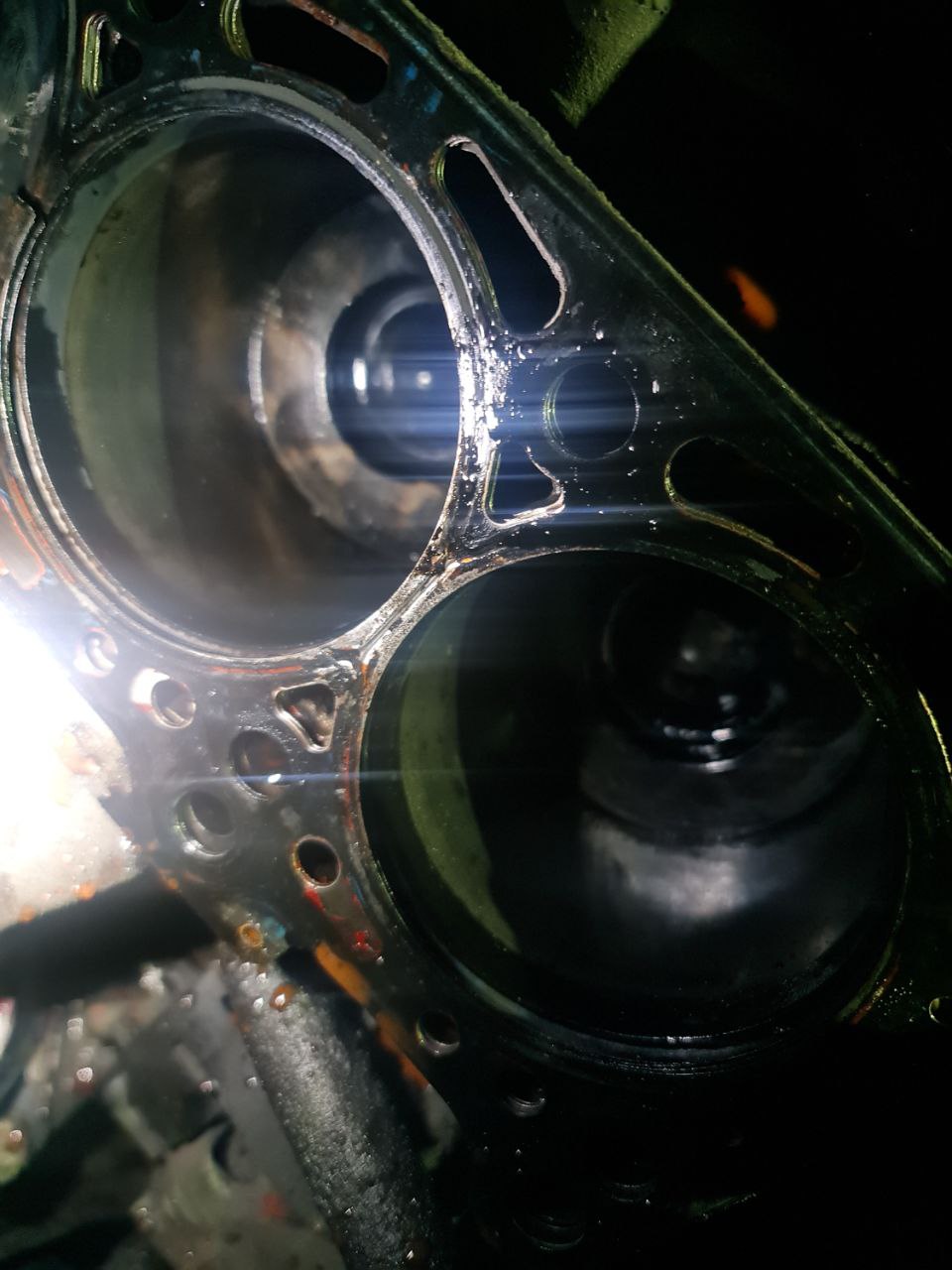

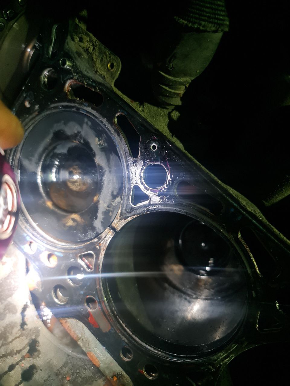

    Причина такой дикой коррекции оказалась в пробое между цилиндрами прокладки гбц. В двух горшках под 5 коррекция.

    Неожиданно...

    очень хороший паровоз

    Я еще не решил сколько возьму. Там и гбц прожратая, и она менянная и отскочила она легко, ощущение что была не протянута по схеме. Я заводские сшибал головки -их не вот то и оживишь.

    Ага, плавно перетекающая из циндра в цилиндр...

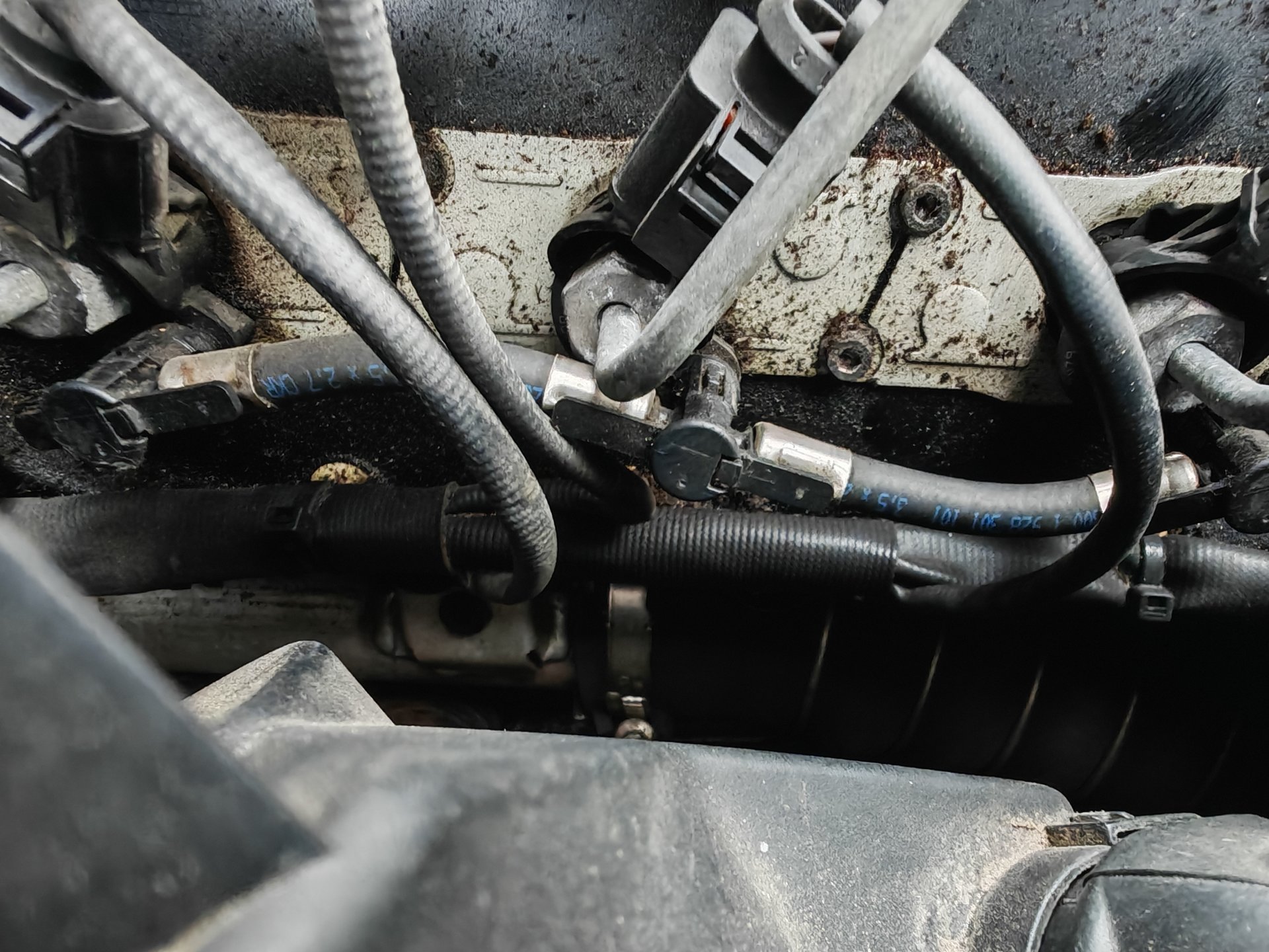

    Друзья всем привет. Нужен совет. После ремонта форсунок началось запотевание крышек. С чем это может быть связано. Куда копать?

    Вы крышки старые оставили - нужно менять. И еще могут начать течь из обратки - менять резиновые колечки. Вообще при снятии форсунок лучше весь комплект уплотнений поменять, особенно если давно не менялось. Если Форсунка притягивается длинным алюминиевым болтом (на более новых моторах) - винт одноразовый.

    Благодарю за совет. На счет крышек не скажу, меня ли их или нет т.к. весь ремонт в сервисе делался, но походу они старые поставили. А обратка вся поменена: шланг, колечки на форсунках. Тоже все текло.

    Ради бога не несите бред. Болты алюминиевые это фантастика, они просто одноразовые да и устанавливаются они не на этом двигателе. Крышки не обязательно менять, просто плохо почистили примыкание.
