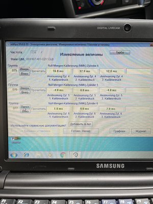

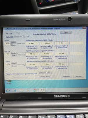

    У вас ситуация сложная. Нужна диагностика. Может неисправна одна или две форсунки, а может проблема с компрессией в 4, 5 цил.
    Переставьте обе форсунки на другие цил.

    Форсунки условно живые, дым как из паровоза.

    До Вашего совета форсунки снимались проверялись и не раз и менялись местами.

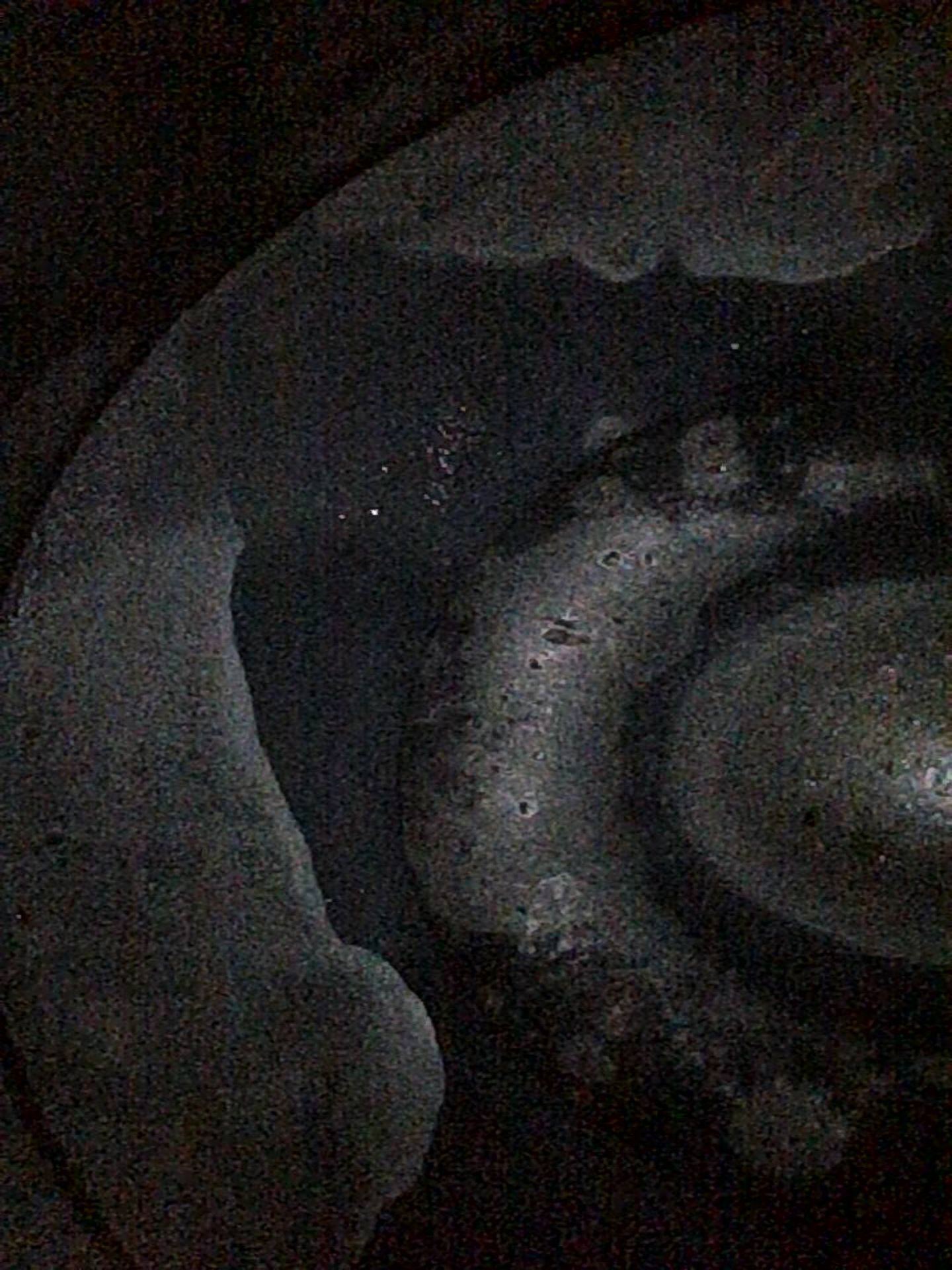

    Влад, жопа и так понятно. Дыр в поршнях не видно. Задрать тоже не задрало еще. Правая гбц антифриз текет под впуском во втором цилиндре. Все поршни с промоинами. Гбц тоже. Куда компресия в 4 и 5 горшках делась тоже не понятно еще. С кем надо я и так общаюсь без туарег форума. Спросил видел кто такое? В ответ - жопа. Ежу понятно. Жопа с дымом паровоза если точнее.))))

    Машина приехала с дикой течью масла, через дренажи гбц. При ближайшем рассмотрении выяснилось что резиновые уплотнительные кольца на форсунках отсутствуют( форсы реставрировали в Бош сервисе на Краснобогатырской и установили без резинок). Достал я форсунки и увидел что какие копченые какие сырые. Глянул эндоскопом внутрь. Жесть. Проверил на всякий случай их в другом месте. Типа живые. Поставил прописал, завел посмотрел коррекции. Жопа. В этот момент у нее лег втягивающий стартера. Заменил стартер. Одна гбц трещина точно - правая. Дальше я не занимался еще.

    Антифриз в цилиндре не смущает?

    Если бы только антифриз был бы.
