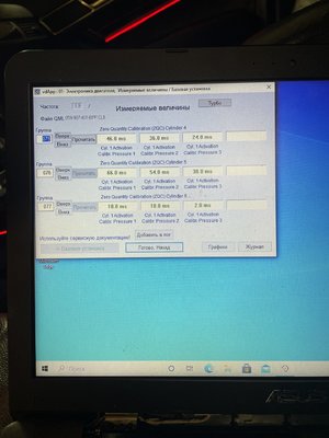

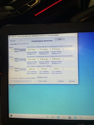

    Вот такие показатели по форсункам.
    5ю форсунку два года назад менял на новую по причине 1.80 в 13й группе.
    После замены вообще нечего не изменилось. Только в 13й группе теперь 0.30-0.50.

    Тут все красиво и видимо то что поменяли 5ю тоже верное решение .
