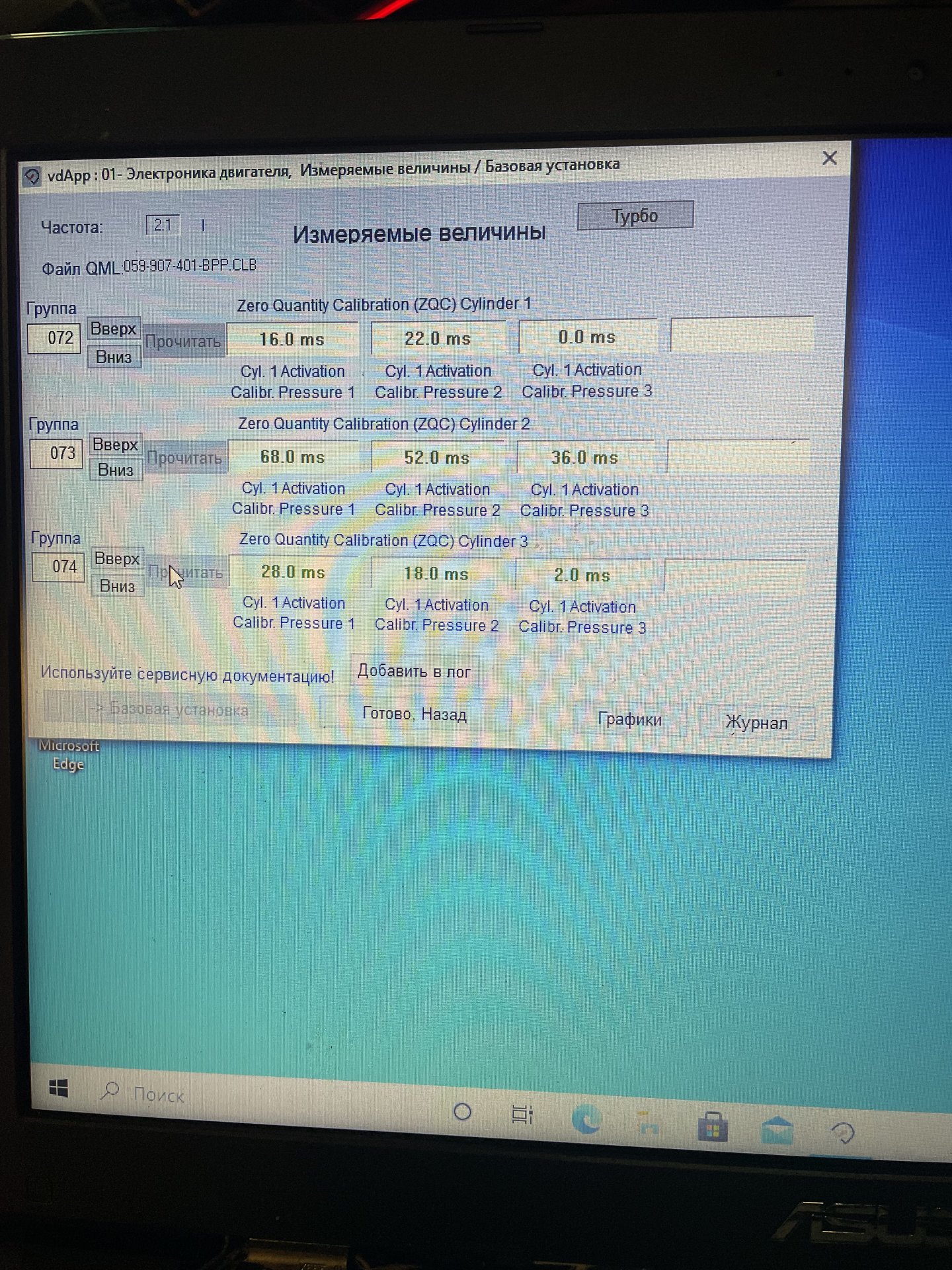

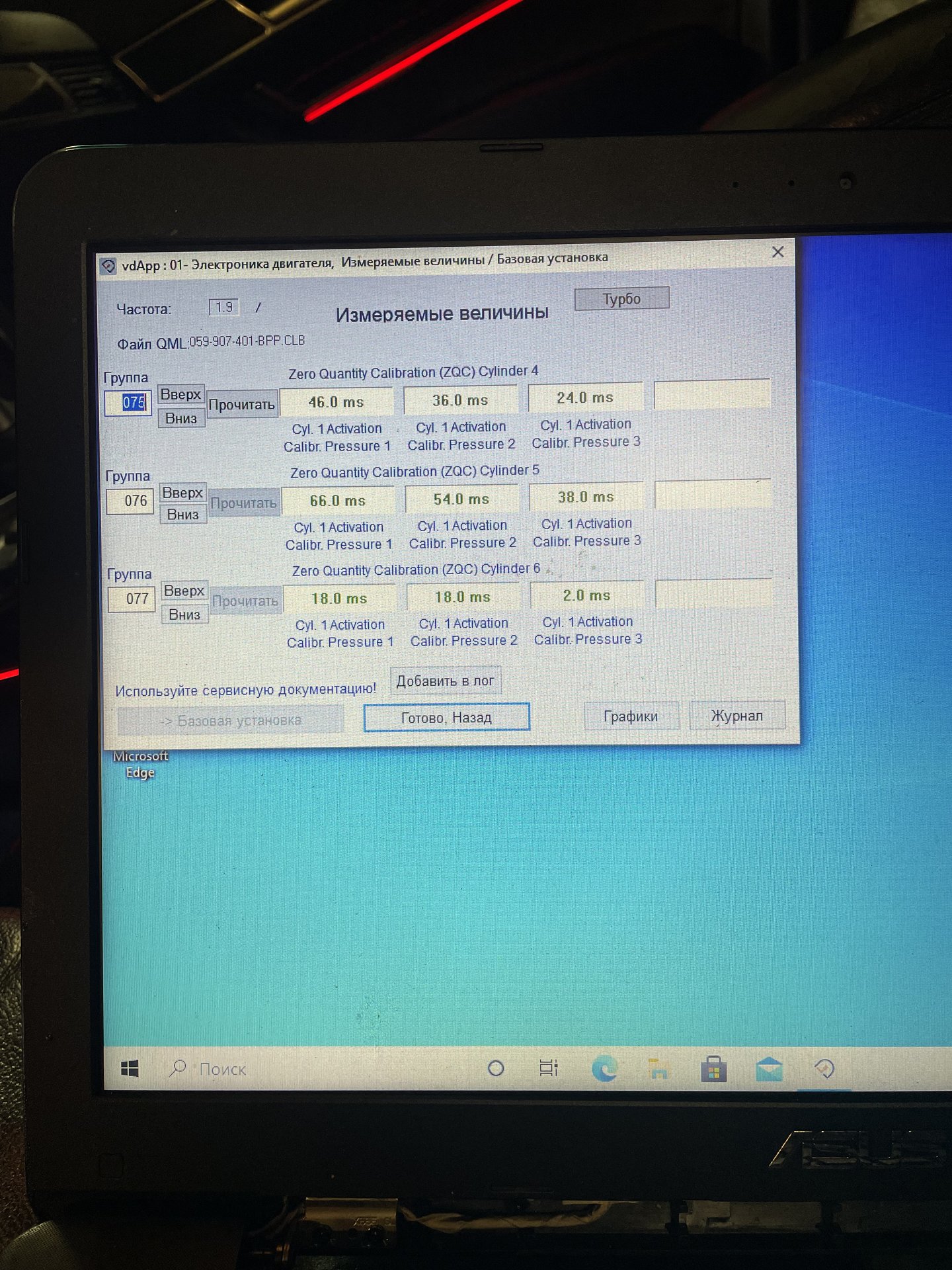

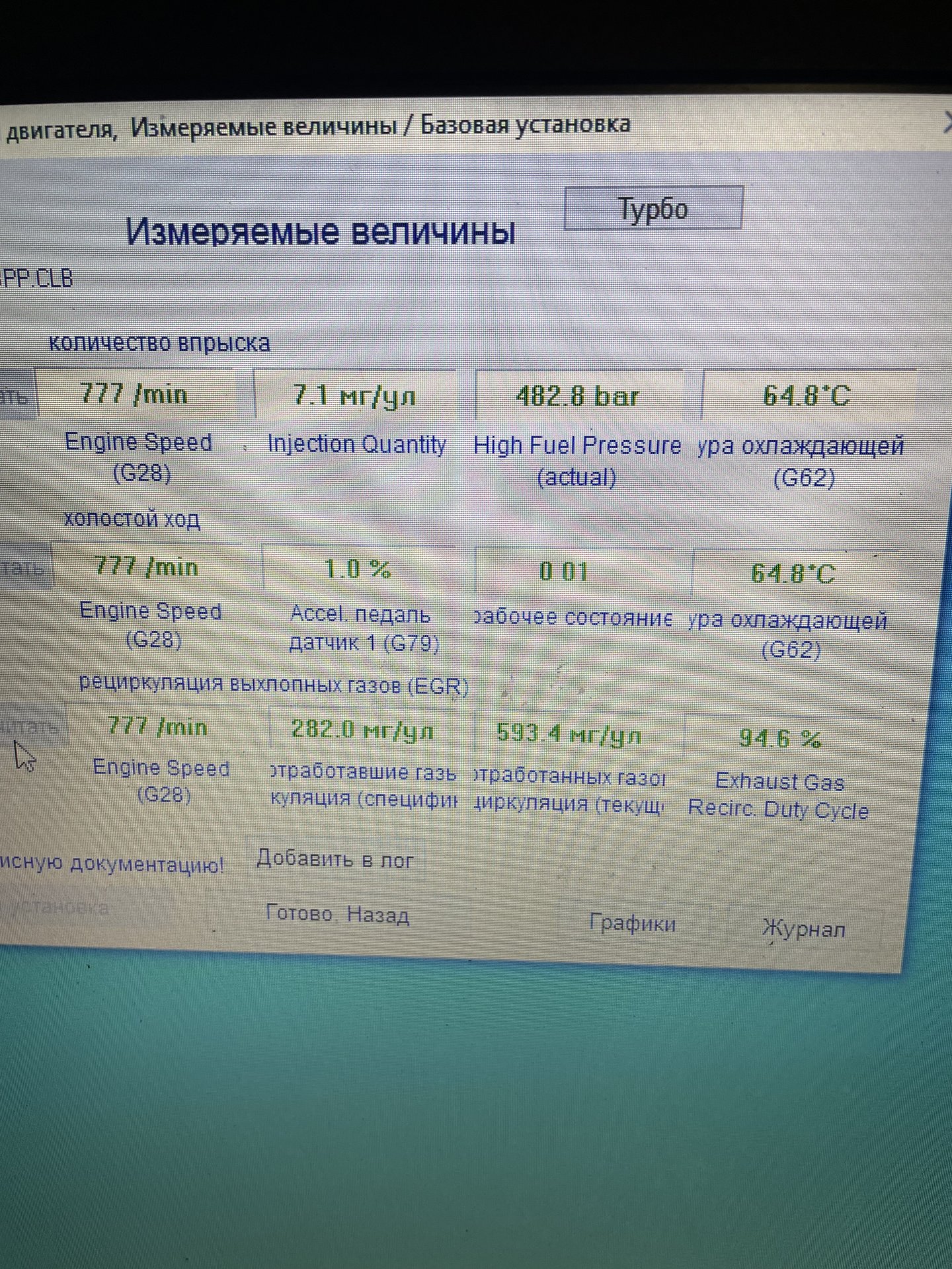

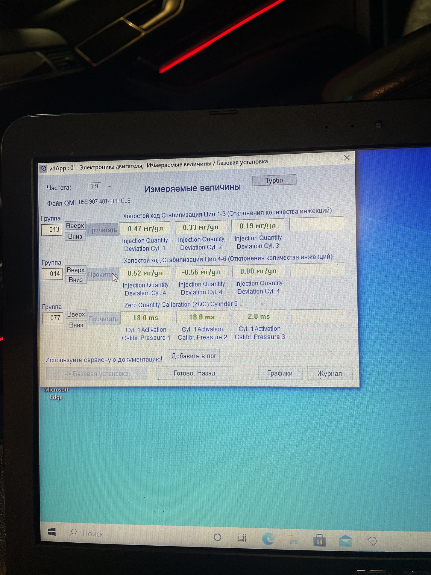

    День добрый. Подскажите данные показания говорят о забитости форсунок? Или это из-за клапана регулятора давления? Ошибка вылазит р1020.

    А какая связь между ошибкой Р1020 и забитостью форсунок? У вас проблемы другого характера.
    Зачем вы лезете в диагностику ничего не понимая в самой диагностике?
    С проблемой можно справится самостоятельно если технически немного подкованы, но при этом денег можно потерять намного больше чем оно того стоит. Вы этого хотите?

    Я понимаю. Но с дизелем сталкиваюсь первый раз в жизни. И только так сказать постигаю его. И какого характера моя проблема?

    У вас проблема с регулировкой высокого давления, то есть выход за пределы регулирования какого нибудь из регуляторов или дозатора на ТНВД или регулятора на топливной рампе. Но торопится с их заменой не нужно, в первую очередь нужно проверить на слив в обратку форсунки. В тонкости вдаваться не буду потому как весь интернет и не только завален описаниями и видео. От себя добавлю, при проверке машина должна работать на ХХ, НА ГАЗ НЕ НАЖИМАТЬ.

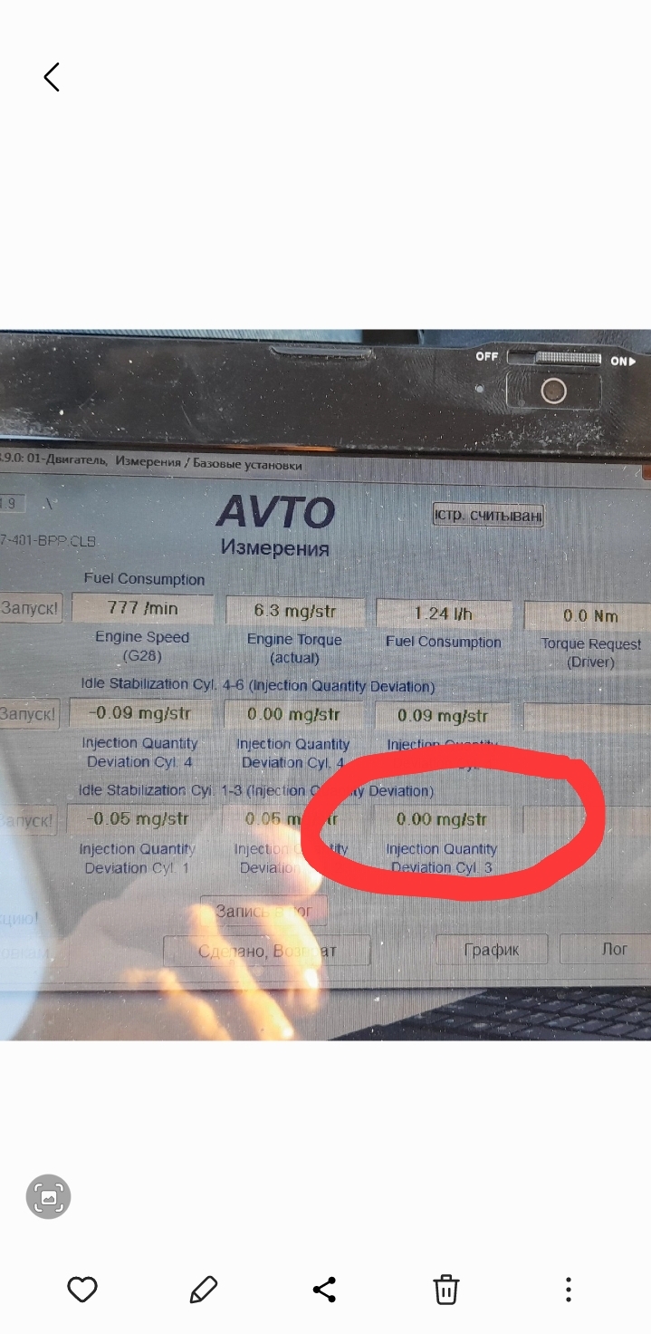

    На старых дорестовых моторах ( например ASB) кольца тоже прогорают? А то уже года три все слушаю, вроже кажется то ли есть какой-то цокот, то ли нет. Какие показания должны быть и в каких группах должны сигнализировать о прогаре кольца?

    В этой теме ещё в 2018 году тебе уже давали объяснение,что сильно плюсовать будет в 13 й и 14й именно в той,которая начинает прогорать или уже прогорело.У меня похоже сейчас проблема в 3й форсунке.Цоконье появилось в среднем диапазоне и на горячую при лёгкой нагрузке,затем пропадает.

    "сильно" - это ближе к 1 и выше?
    какое у тебя сейчас значение в "проблемной" форсунке?

    В сентябре 13-14 показания были около 0 , примерно +-0,09 разброс,а сейчас по 3ей +1,5
