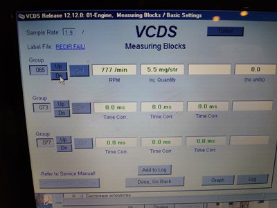

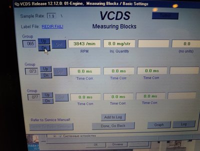

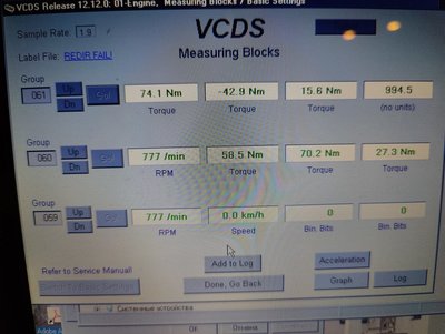

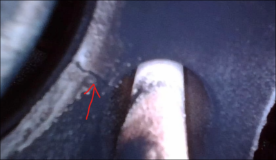

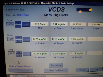

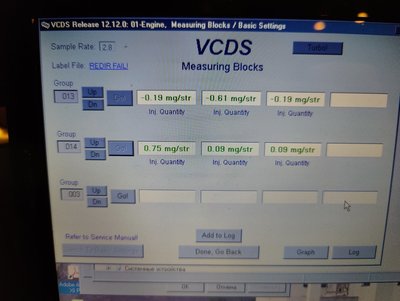

    Автомобиль после 5 минут простоя начинает дымить сизым дымом, из экологии только катализатор. Показания в группах в допусках.
    Задача: при помощи сканера определить капающую форсунку или корсунки. Наберитесь смелости дать "приговор"
