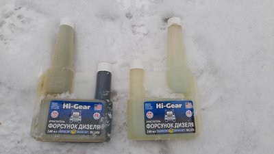

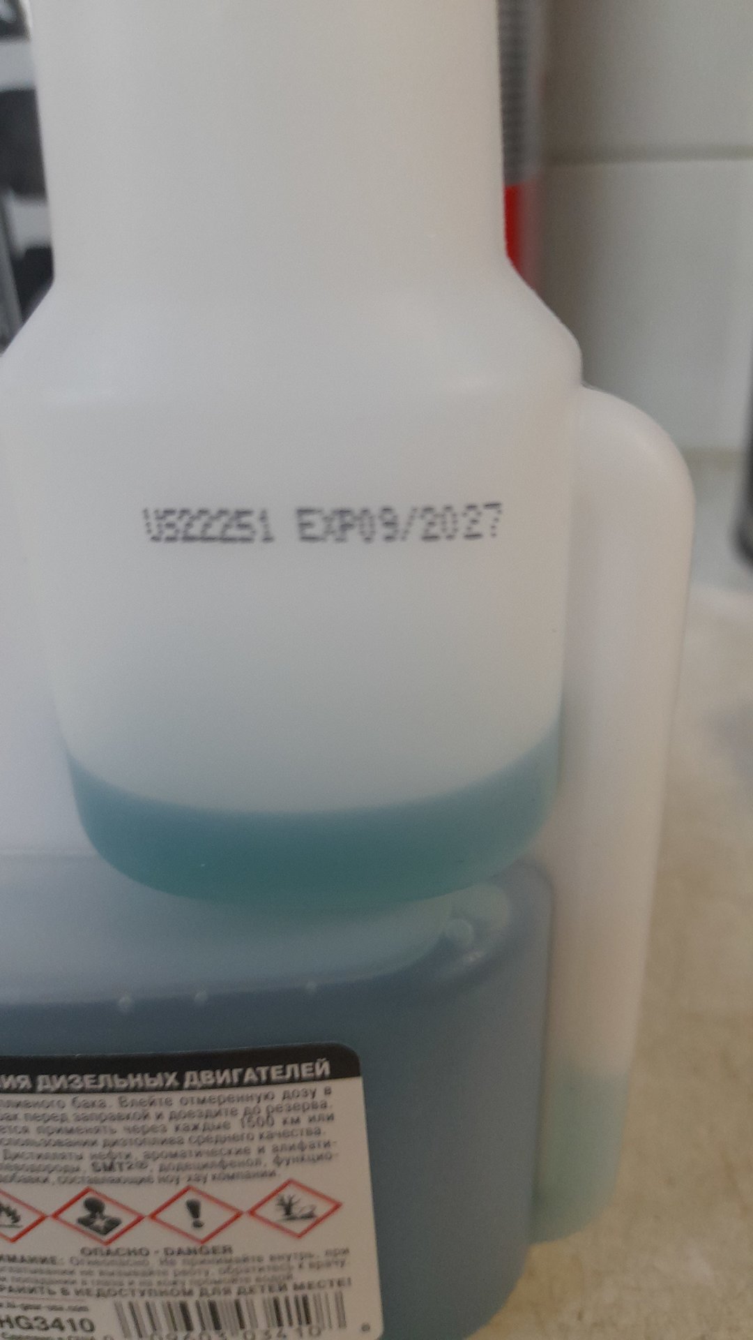

    #5284 fima76, 29 ноя 2023

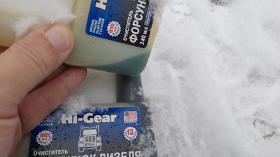

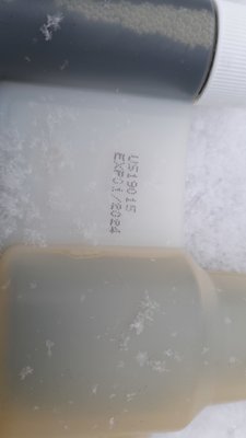

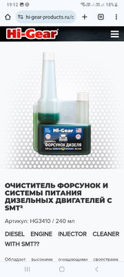

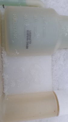

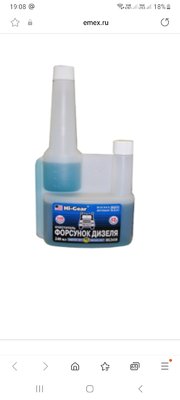

    Сравнение написания маркировки даты на моих емкостях НG3410 и Олега Полковника для сравнения,его образец для продажи в Белоруссии.
    RWS, Тубабу и Полковник нравится это.
  5. fima76
    fima76 Живу я здесь
    2 июн 2012
    3.114
    A6 Avant 2,7BPP07г
    Ну вот пришла от другого поставщика.совсем другое дело
    RWS, Тубабу, Banzay и 2 другим нравится это.
