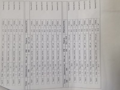

    A6 Avant 2,7BPP07г
    #5261 fima76, 14 ноя 2023
    Метнутся в соседние города.Иначе мотор положить можно.Либо продать машину,если нет базы для ее обслуживания.

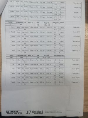

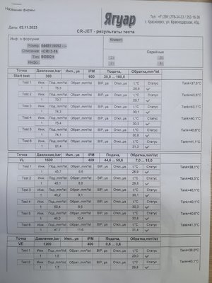

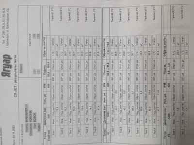

    Отдал на диагностику этим ребятам)
