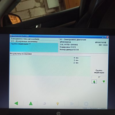

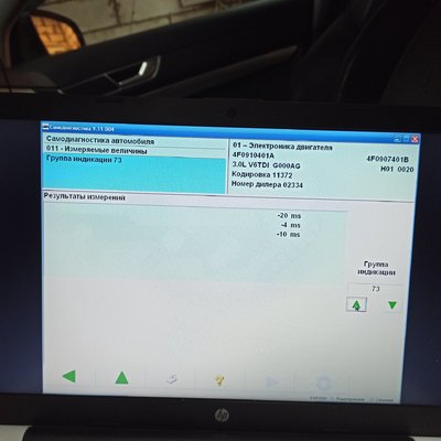

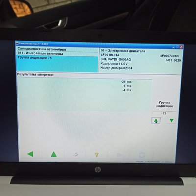

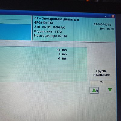

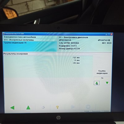

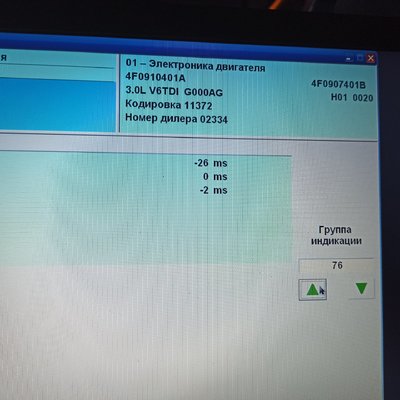

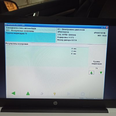

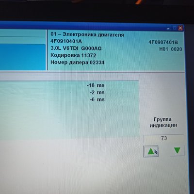

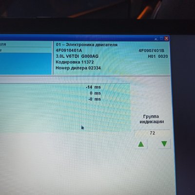

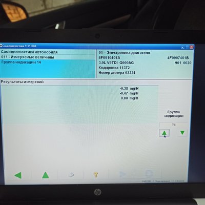

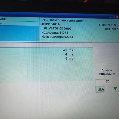

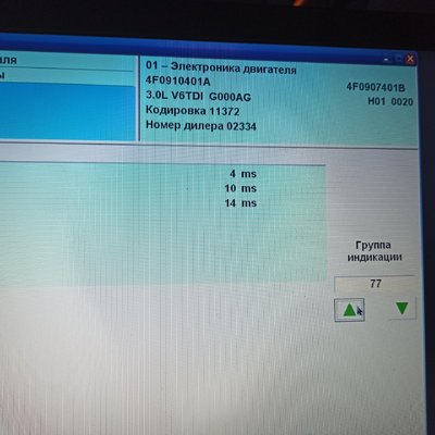

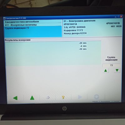

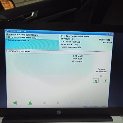

    Добрый день, подскажите что делать, машина audi q7 bug. После остановки, пыхает дымком сизым с запахом салярки. Сегодня снял показания
    13 : - 1.69,-0.42,-047
    14: 1.22, 0.47, 0.94
    72: - 28,0,0
    73: - 4, 0,0
    74: - 16,-4,0
    75: 10,0,0
    76: 2,-2,0
    77: 14,-2,-4
    Заранее благодарен)

    На вскидку 1я 4я и 6я.но лучше комплексная диагностика,и через стэнд

    На стенде всё ок. В допусках

    1я сильно минусит
    Но так то 13 и 14 группа ваг допускает значения +-3.00

    Посмотрю,почитаю что Гуру здесь скажут
