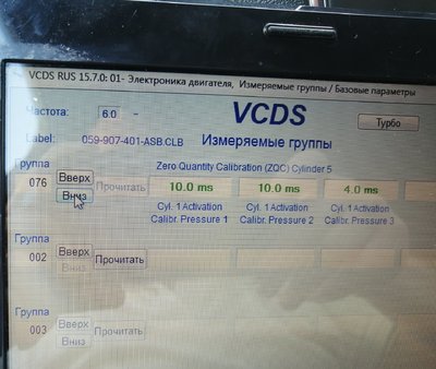

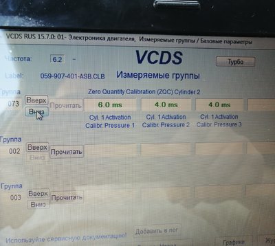

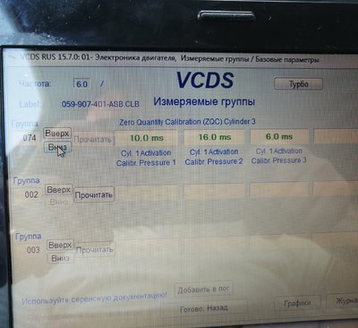

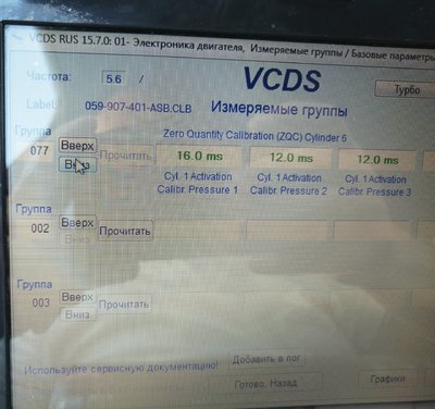

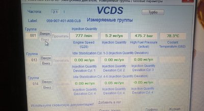

    Всем привет, сегодня решил глянуть что у меня там по форсам, результат на фото. Что скажите?

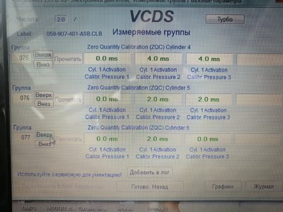

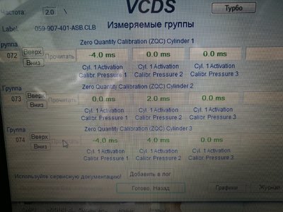

    Эти же форсунки пару недель назад

    Все форсунки хорошие ..

    И даже шестая?

    Смущает что её показания как то сильно отличаются от остальных

    Я там критичного ничего не вижу.
    Эти показания воспринимать глубоко к сердцу не надо. Их если на стенд поставить,они могут быть все не пригодны,но это если прям до идеала ....

    Значит про форсы можно пока забыть?
    По ним в принципе вопросов то и нет, просто увидел отличие показаний вот и задумался.
    Спасибо за ответ.

    А что вы хотите? По параметрам которые вы выложили нельзя сказать что либо по вашим форсункам.
    У вас хороший диагностический сканер можно было выложить все одним скрином, всего навсего все нужно было делать через, ведомые функции
