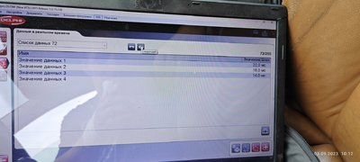

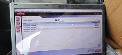

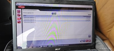

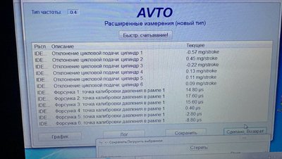

    Вот подвернулся вариант и я поменял себе новые форсы
    На фото показания моих старых перед заменой.. 3.0 asb

    Так показания абсолютно адекватные .

    А это точно показания старых на фото?или новые.а какие тогда у вас новые показания?

    Это показания старых, сеголня сделаю показания новых проехал более 15 тыс..

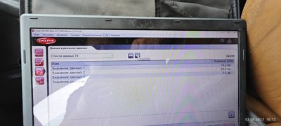

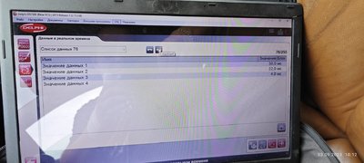

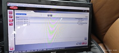

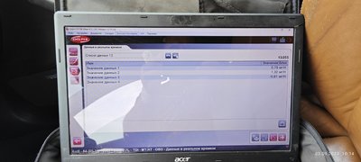

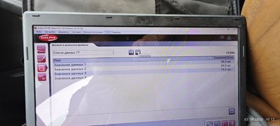

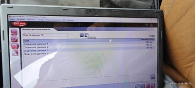

    Вот показания новых 18 тыс проехал после замены
