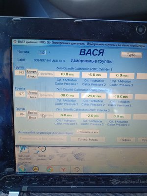

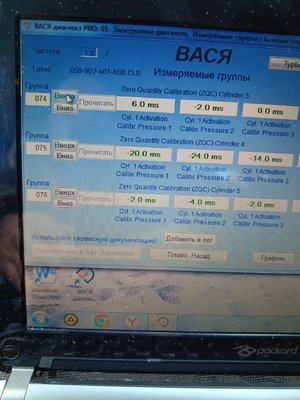

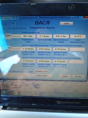

    Добрый день. 2.7 TDI BSG.
    Подскажите по форсам? На холостых сизый дым.
    1гр. 756/4.94/227/93
    13гр. 0,75/1,32/-0,61
    14гр. 0,29/-1,13/-0,52
    72гр. 22/16/14
    73гр. 30/38/16
    74гр. 14/20/2
    75гр. 28/26/8
    76гр. 30/22/4
    77гр. 36/34/16
    Васи нет в доступности, через Delphi.
    Плюс ошибка
    008598- Лямбда зонд 1; pяд 1
    P2196 - 002 - сигнал переобогащения смеси
    Удаляю через время опять

    2ю менять срочно на новую потом смотреть все остальные относительно ее . Думаю что и еще несколько пойдут в помойку.
    Тубабу и Andrei 3111 нравится это.

    Дым на холостых через какое время после остановки?
    По правильному все форсунки на стендовую проверку. Есть одно важное НО, специалисты долны быть компетентные в проверке пьезо форсунок. Производитель стенда предпочтительно от БОШ с дооснащением под пьезо EPS-708, 815, 205, DCI-700. В противном случае вынесете в первую очередь мозги себе и будете менять все подряд без разбору.
    Все проблема в том что понятие немного у всех разное. Можно но только если совсем, совсем немного

    Спасибо за ответ.Да дым даже на светофоре спустя 30 сек. По опыту знакомых проблема что распылители капают на холостых. Форсы сняты и уехали в Минск на Boschservis. Завтра будет результат. Готовлюсь на покупку бу комплекта с тест-листами.

    По опыту у вас капает не одна форсунка, больше всего все. Если одна то дым появляется минуты через 2-5

    Приговорили 4 форсунки. 2 в отличном состоянии.
