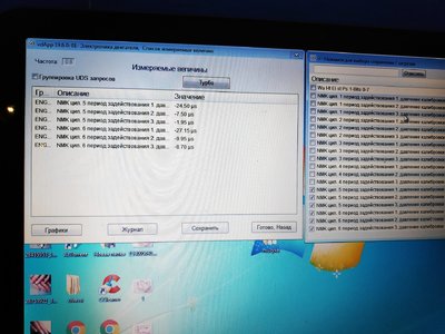

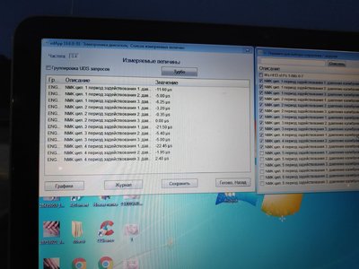

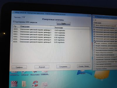

    Потратил,это не мои значения , это то что вы коментировали , но достаточно скупо ,поэтому и решил уточнить. Прочитал с 110 по последнюю и конкретики не увидел по этому протоколу.

    И не увидите ибо тут нечего комментировать.
    Вы радостно нашли какие то цифры и сделали фотки . Но на фотках не все данные которые нужны это вопервых...
    А во вторых ;
    - на каких оборотах это происходит
    - на какой температуре двс
    - какая нагрузка у двигателя
    - форсунки стоят те что нужны для мотора
    - форсунки адаптированы
    Допуск по NMK всем известен 45-30-15 но это тоже только цифры . На некоторых моторах +40 в первом значении это "нормально ,ещё походит.." А на некоторых уже надо присматривать новую форсунку и далеко не ездить .

    Товарищи , Есть тут кто нибудь кто может пояснить как делать выводы по этим значениям ,буду очень признателен . Надо проверить машина и сделать это одноиоментно.
    Примеры значений во вложении в прошлом письме.

    Уважаемый ! Кого вы там спалили и чего вам ясно ? Вам лично для понимания - блюдечка с голубой кайемочкой тут не будет . В этой теме есть от силы пара человек кто в полной мере обладает знаниями по этим данным и их трактовкам. Эти знания образуются за годы работы и сотни осматриваемых моторов . По этому забудьте мысли о том что тут вам все подскажут по щелчку пальца от и до по вашим картинкам . Вы кстати даже не удосужились написать что за мотор обсуждается ...
  7. Melkon&Ratkov
    25 фев 2014
    8.547
    И ещё раз - с картинками и фотками это душевный онанизм . Диагностика либо на сертифицированном стенде либо у специалистов знающих эти параметры и имеющих возможность взять ответственность за свои диагнозы.

    Для тех кто в танке - я вообще не отвечаю на вопросы по фотографиям . И не занимаюсь обучением принципам диагностики дилетантов . По этому все эти "спалил" и т.д. лишь ваши фантазии .

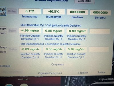

    Добрый вечер.Подскажите по форсункам.Особо проблем с мотором нет.
  11. vadimkol
    vadimkol Участник форума
    21 ноя 2008
    375
    0000
    45 градусов не прогретый двигатель
