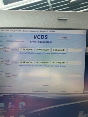

    Подскажите пожалуйста как найти значения форсунок через протокол UDS ? Все фото которые видел здесь это k-line/can.
    У меня почему то Вася использует uds.
    Я нашел в списке измеряемых величин "форсунки" но их там каждой по 3 значения и они все большие,очень.
    Помогите разобраться ,если кто шарит. Спасибо

    Ок,спасибо большое! Какие значения нормальные по форсункам? По 13,14 группе от0до2 ,здесь как ? Или тоже самое? Будьте добры !

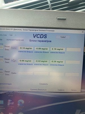

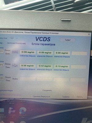

    На какие значения NMK 1,2 или 3 вы смотрите ? и какие значения считаете критическими? и Отклонения цикловой подачи в этом случаи вообще не информативно?
    Я конечно понимаю , что в каждом случаи все индивидуально и 100 % ответа на это вопрос нет, но всё же.
