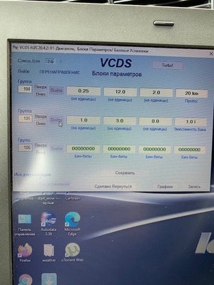

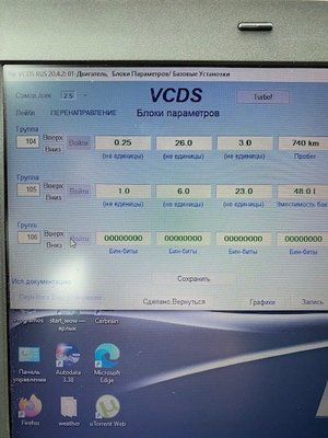

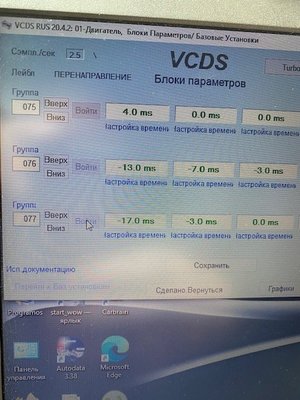

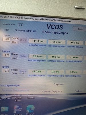

  1. Nick171
    Nick171 Участник форума
    30 янв 2013
    227

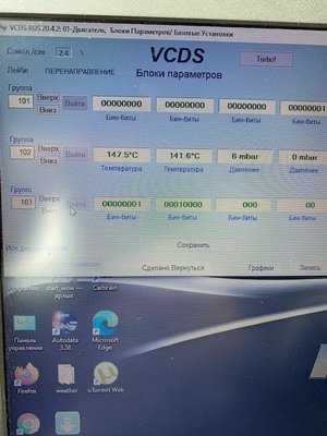

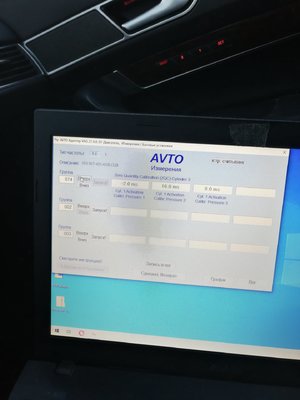

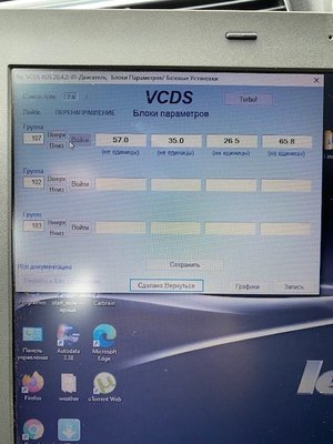

    A6 4F 2.7 TDI 2011
    вот групы 102- 107 послу прожига, правда на 4 передаче обороты 2800 30 км
    по форсункам показатели теже
    спасобо за ранее
      72,6 КБ
      39
      72,3 КБ
      39
      73,8 КБ
      38
  2. fima76
    fima76 Живу я здесь
    2 июн 2012
    3.113
    A6 Avant 2,7BPP07г
    Прожиг прошёл в штатном режиме.

    13,14 группы посмотри.Должно быть диапазоне +-3,0

    Даже в ваговском документе допуск +- 1,5
    А по факту больше +-1,0 это уже хреново насколько я понимаю

    Добый день
    по форсункам скажите хоть что нибудь пожалусйта
    спасибо за ранее
  6. fima76
    fima76 Живу я здесь
    2 июн 2012
    3.113
    A6 Avant 2,7BPP07г
    Тебе писали,что мало вводных значений.13 и 14 группы до сих пор не предоставил

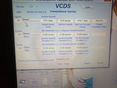

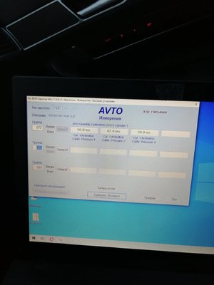

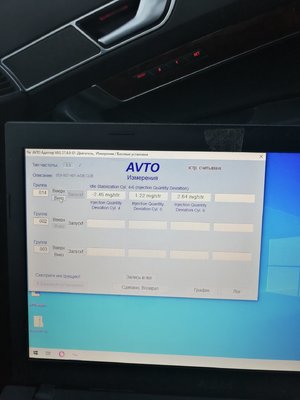

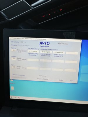

  8. Nick171
    30 янв 2013
    227
    A6 4F 2.7 TDI 2011
    вот 13 и 14 группы, спасибо за ранее
      69,5 КБ
      94
      69,4 КБ
      103
      68,4 КБ
      88

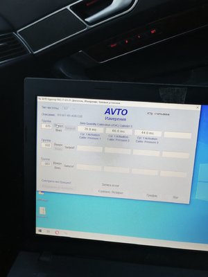

    Всем привет. Подскажите нужно ли менять форсунки? Спасибо
    13. 0.33 -0.24 0.80
    14. -0.56 0.05 -0.52
    72. -7.0 0.0 2.0
    73. 2.0 0.0 -4.0
    74. 6.0 9.0 5.0
    75. 7.0 0.0 1.0
    76. 8.0 6.0 10.0
    77. 2.0 3.0 1.0
  13. Edisson18
    Edisson18 Завсегдатай
    20 ноя 2011
    820
    A6c7 3.0 тди 204 л.с
    Не нужно.
  14. Nick171
    30 янв 2013
    227
    A6 4F 2.7 TDI 2011
    Добрый вечер
    каа насчёт моих форсунок?

  18. Guru
    Guru Старожил
    11 апр 2004
    6.690
    Латвия
    Audi Q5 1G Sline 2,0 TDI q.
    Ну что сказать.. Допуск в этихгруппах по форсункам +/- 1,5
    У тебя макс. 0,66. Если ничего не беспокоит - катайся.
    Есть лишние копейки - скатайся на стенд.
    Владимир_Вартовск нравится это.

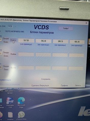

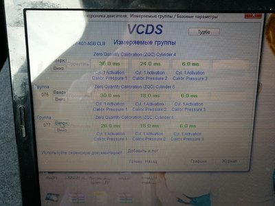

  19. VIRASTYK
    VIRASTYK Новичок
    21 авг 2022
    5
    Всем добрый вечер.
    audi A6 C6 allroad 3.0 ASB 233km.

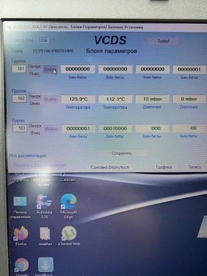

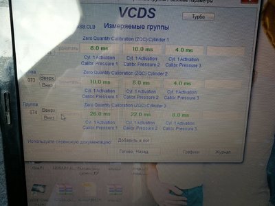

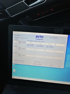

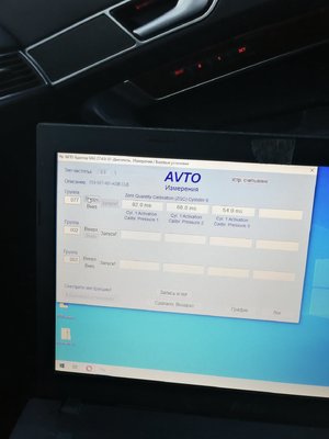

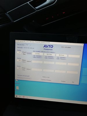

    После замены масле проехал 1000 км в основном по трассе, после замеряв уровень масла он был намного выше макс. Слил до уровня 1л. Масло воняет соляркой. Раньше включалась регенерация DPF.
    104 группа 0.59/ 9.0/ 0.0/ 180
    72 гр 10/12/4
    73 гр 16/22/12
    74 гр 28/24/8
    75 гр 34/26/12
    76 гр 36/40/18
    77 гр 34/34/18
    13гр 0.09 0.14/-0.19 -0.24/0.24 0.28
    14гр -0.42 -0.47/0.61/0.33
    Может кто подскажет что здесь не так?
  20. Тубабу
    Тубабу Живу я здесь
    8 ноя 2012
    3.580
    А6 3 TDI квак 08
    180 километров назад прошла регенерация, во время регенерации +100-200г топлива в масло, это нормальное явление. Потому при замене масла не нужно заливать под верхнюю черточку.
