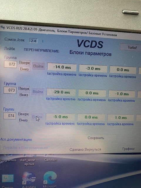

    Добрый день, коллеги!
    Подскажите, пожалуйста, к кому можно обратиться по диагностике топливной и возможному ремонту в городах Сургут, Тюмень или Екатеринбург?
    По внешним признакам проблем нет (запуск в норме, тяга тоже), но расход увеличился. По показаниям форсунок 13, 14 печаль и боль. 72-77 более менее.
  2. Владимир_Вартовск
    Владимир_Вартовск Живу я здесь
    2 дек 2017
    2.750
    Ханты-Мансийский АО
    A6C7 2.0 tfsi (CDNB) 2011г.
    В Сургуте Вагом занимается ГерманияАвто. Попробуйте обратится к ним. Может подскажут.

  4. Melkon&Ratkov
    25 фев 2014
    8.599
    По картинкам все приемлемо . Что там в динамике сказать не возможно .

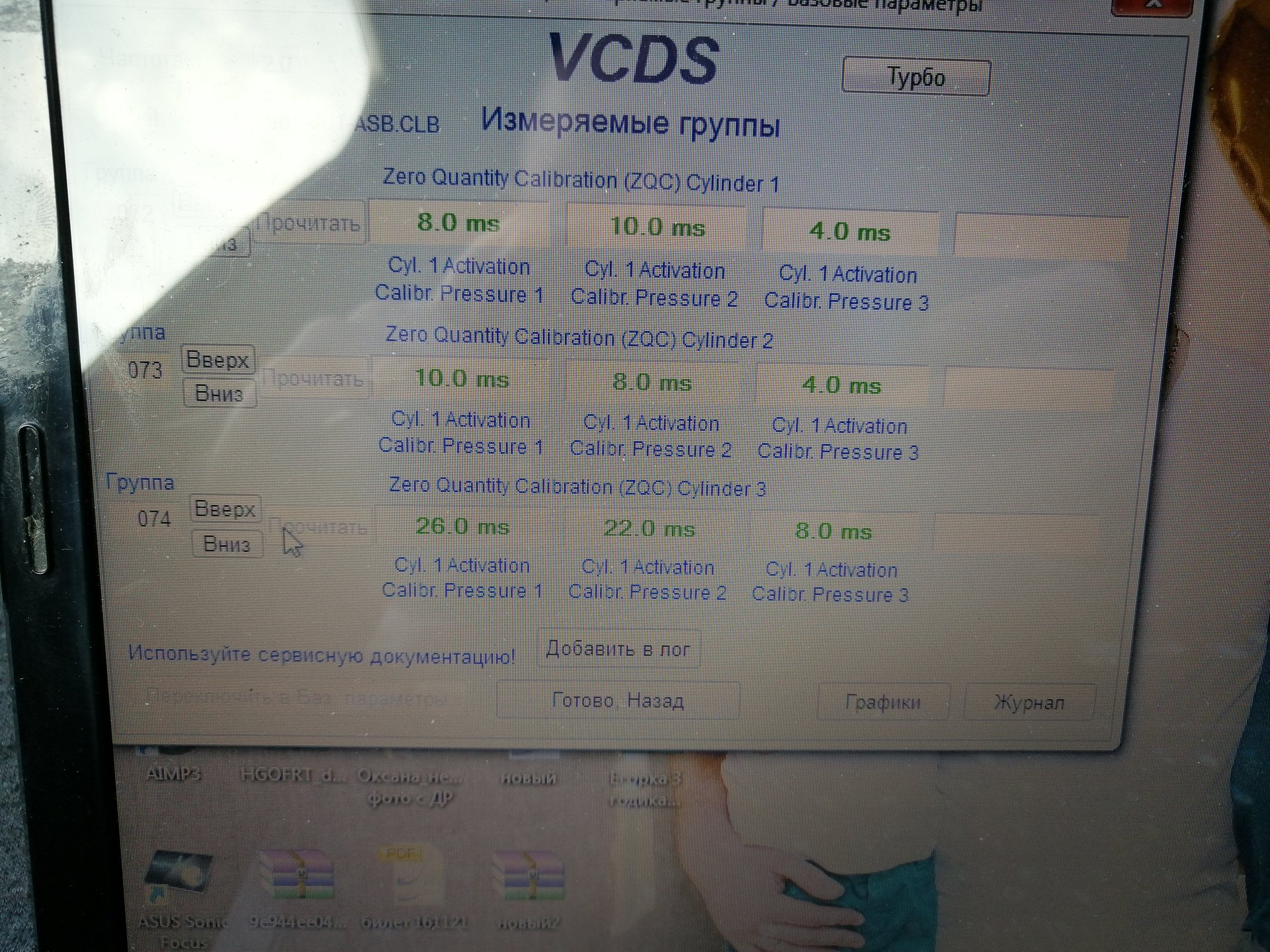

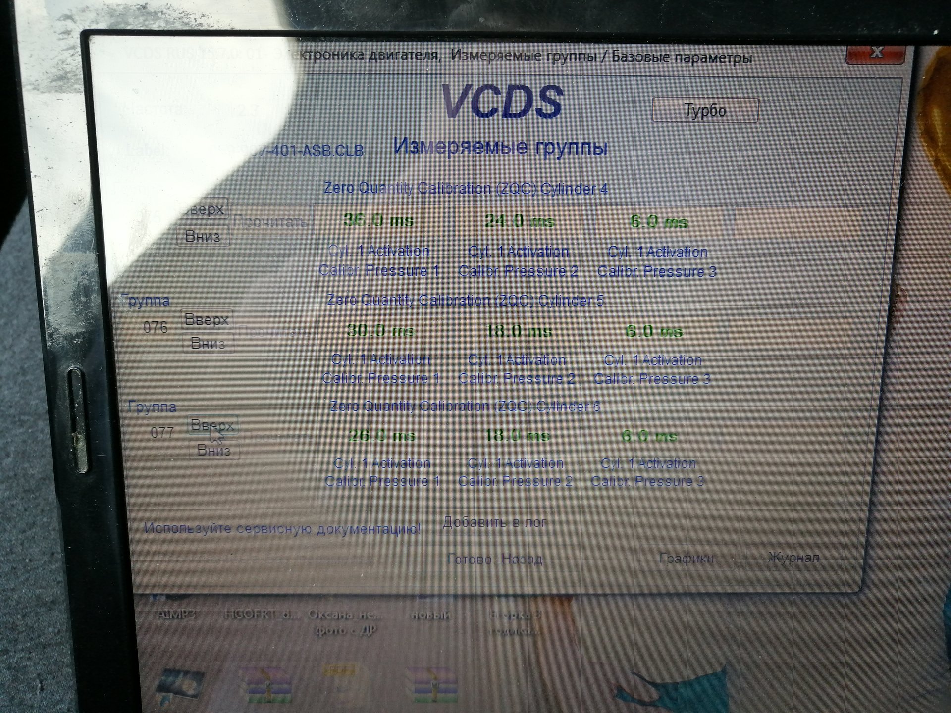

    A6 4F 2.7 TDI 2011
    Добрый день
    Посмотрите мои пожалуйста, менял все 4 45000 тому назад
    уже писал в соседнй ветке несколько лет назад, но ответа так и не получил, а проблема осталась, повешается уровень масла (+3 литра выше макс)
    подозреваю связано с регенирацией, датчик на сажевом поменян в сервисе...
    подскажите плиз
      84 КБ
      62
      78,1 КБ
      61
  12. Тубабу
    Тубабу Живу я здесь
    8 ноя 2012
    3.581
    ноги
    Что бы понять что происходит этих групп мало. Но то что вы описываете больше всего происходит из за частых регенераций. Потому стоит подумать о его удалении.
    Ну и не мешало бы доехать до диагноста в нормальный сервис.

  13. Nick171
    Nick171 Участник форума
    30 янв 2013
    227
    A6 4F 2.7 TDI 2011
    Спасибо за ответ, вырезать не вариант Литва знаете - ли, у официалов был говорят всё в порядке, а сами то форсунки как ?
    спасибо заранее
    С праздником!
  14. Тубабу
    Тубабу Живу я здесь
    8 ноя 2012
    3.581
    ноги
    Не вариант, тогда не парьтесь. При следующей замене масла не лейте по максимум достаточно на половинке остановиться.
    А что вы хотите услышать по форсункам? Групп не достаточно, что бы хоть что то сказать
