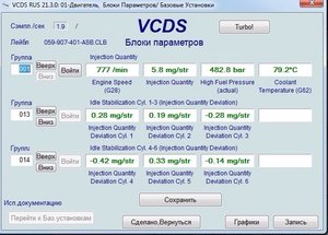

    Ваш совет, менять все или кататься так? Если менять, то на какие?

    Какая присадка?
    Да, практически 6 лет стояла, за 6 лет проехала тысяч 20, остальное за 3-4 года. Катался все это время на VW Bora 1.9 tdi.

    Наш совет продиагностировать нормально топливную . По фото это не диагностика .

    На стенд?

    Как вариант . Только стенд должен быть соответствующий.
