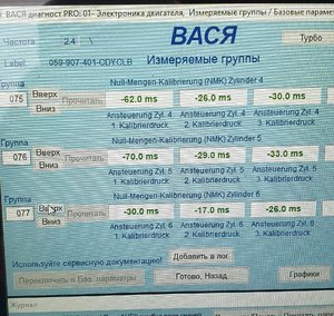

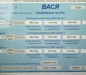

    Прошел год. Все по машине нравится, но недавно появилась какая то тряска машины, до этого менял пару медных колец на паре форсунок изза того, что начало пшикать и цокать.... проблем не было, а тут появилась именно тряска. Причем в основном на гарячую.
    Подрубили всдс, получили такую картину, (на фото) это именно в момент тряски (шатания). Причем "шатание" авто идет только в режиме нейтрали или паркинга.
    Так как я не дизелист, в плане понимания что куда и как, попрошу коллегию помочь в расшифровке....
    Как я понял форсе в 1м цилиндре пришел привет? Или возможно, что это прогорело медное кольцо? Запах вонючий в машине кстати присутствует, как и в предыдущем случае (когда менял пару медных колец на других форсах)

    Уже должны были его заменить. По параметрам похоже. Вскрытие покажет.

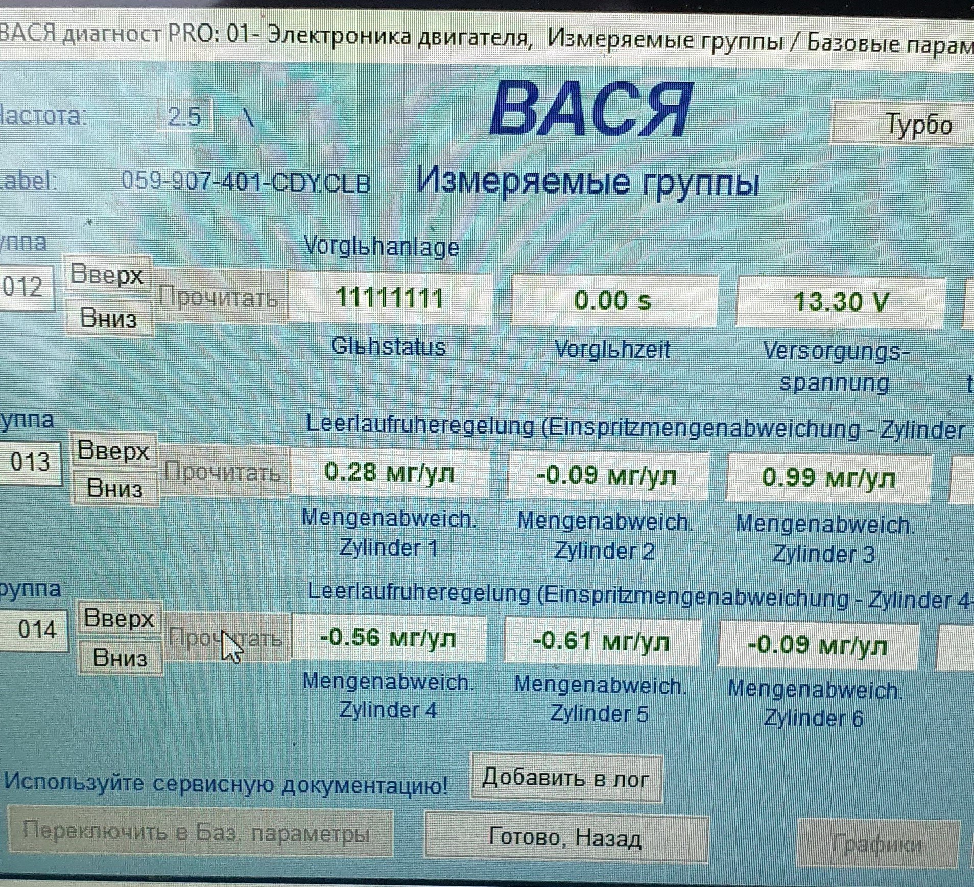

    Добрый вечер! Q7 CRCA стала дымить, да и расход увеличился. Растолкуйте пожалуйста.
    на ХХ
    72: 19.40 23.80 11.35
    73: 22.35 24.55 11.30
    74: 29.45 29.00 16.25
    75: 15.35 28.55 12.60
    76: 32.40 30.40 15.20
    77: -22.45 8.45 8.00
    13: 0.17 0.40 0.63
    14: 1.08 -0.75 -1.75
    на 2500об
    13: 0.43 0.07 -0.31
    14: -0.20 -0.43 -0.10

    из 13 и 14 групп только одно значение в допуске...

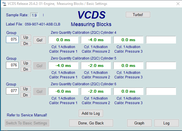

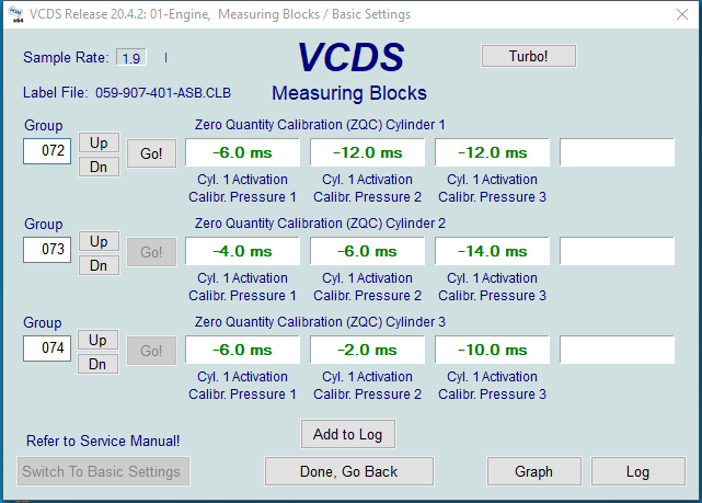

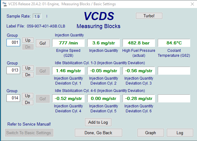

    Здравствуйте. Двигатель 3.0 TDI, ASB, пробег 205000, ничего не беспокоит, ну может быть звук работы двигателя немного изменился. Заводиться хорошо, расход не увеличился, уровень масла не растёт, даже чуть падает до замены, динамика практически такая же, как и была год назад, разница 0-100 примерно 0,1-0,2 сек по Dragy. Почитал тему, решил снять показания. Подскажите, пожалуйста, состояние форсунок по этим показателям. Заранее спасибо.

  16. Melkon&Ratkov
    25 фев 2014
    8.599
    2я и 5я за гранью добра и зла ,остальные на подходе .
    Форсунки стоят от этого мотора ?
  17. norayr
    norayr Новичок
    27 окт 2012
    14
    Ставропольский край
    Allroad 3.0TDI 08г
    Да, форсунки родные, машину покупал в 2012 году с пробегом около 100000, сейчас 205000, я не менял, может до меня меняли.
