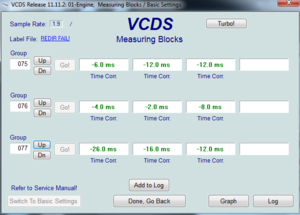

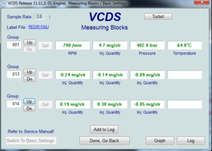

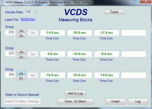

    Здравствуйте. Можете сказать, что по форсункам?
    гр. 072 20 20 0
    гр. 073 10 16 0
    гр. 074 16 22 0
    гр. 075 10 8 0
    гр. 076 20 22 0
    гр. 077 14 18 0
    гр. 013 0,52 -0,19 0,14
    гр. 014 0,28 -0,38 -0,33

  6. quattrosens
    quattrosens Старожил
    21 сен 2010
    17.156
    Франция
    А что конкретно беспокоит ?
  7. Staas
    Staas Новичок
    30 май 2017
    21
    Да вроде всё нормально. Хотел узнать, что по этим данным, как форсунки работают.
  8. quattrosens
    21 сен 2010
    17.156
    Франция
    В норме. Но надо понимать что VCDS не даёт ТОЧНУЮ картину состояния форсунок. Только СТЕНД :umnik:
